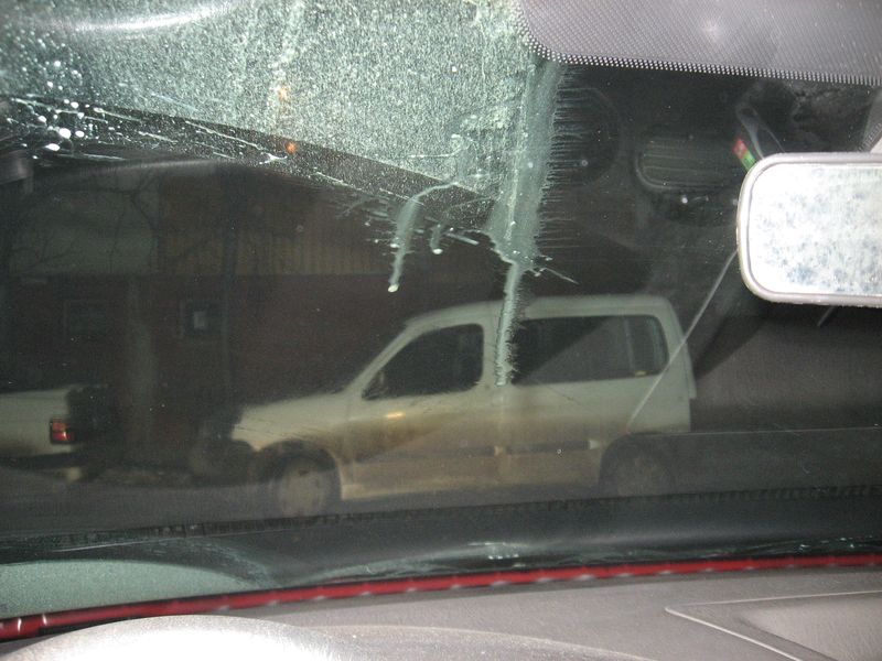

Здравейте колеги
Чистачките при мен са като размер 480+550мм или и двете 480мм - видях, че такива са стандартните.
Какъв е проблема:
Когато чистят дясната чистачка събира нагоре и лявата/шофьорската/ би трябвало да я захлупи и при връщането да обере мръсотията. Така поне беше на старата кола.
На фокуса обаче лявата чистачка достига значително по-ниско по височина на стъклото от дясната и не "захлупва" следата. Резултата е, че мръсотията се стича точно пред мен докато карам и ме дразни.
Загледах се и на друг фокус - дали случайно не са ми разменени рамената или нещо такова, но и другия беше така.
Та да питам така ли е при вас, считате ли това за проблем и съответно как да се преборим с него.
Ще опитам да снимам стъклото, за да покажа точно за какво иде реч.

Мнение от OhljovchO » 17 яну 2008, 20:40
Ето сега щракнах ефекта
Мисля да направя експеримент с много голяма чистачка пред мен и по-мъничка пред другия. Кофтито е, че като е по-голема чистачката натиска към стъклото е по-малък и чисти по-гадно. Поне така си обяснявам защо старите 480-ки Шампион чистят по-хубаво от новите 550-ки Графит....а може и да е от разликата в цената :lol:

Мнение от OhljovchO » 18 яну 2008, 08:46
debug написа:Като че ли са ти наобратно чистачките или така ми се струва...
Ц не са на обратно
На снимката и двете са 480мм, просто рамото на дясната чистачка е по-дълго и стига по-високо.
Пробвах и с 550мм пред мен, но разликата е минимална и проблема си стои.
Мисля си за някаква несиметрична чистачка - захващането да не е в средата. Виждал ли е някой подобна?

Май не е много мястото на тая тема тук, но понеже основно за това се говори реших да напиша и аз малко .Не знам дали е проблем (и мен много ме ядосваше), по-скоро е заводска недомислица обща за повечето фордове. Не е проблема в дължината не чистачките, макар,че ако се сложи по-къса вдясно или по-дълга в ляво по малко дразни. Истинския проблем е че дясната чистачка трябва да прави по-голям ход от лявата-поне на другите коли е така,за да може да застъпи чистеното от лявата и тогава няма границааа.Който му се занимава и поразбира малко руски ето линк как може сам да си оправи пробрема САМ

Вадил съм чистачките и са абсолютно еднакви по размер, дясната обаче си чисти 5-6см по-нагоре на стъклото. Варианта според мен е шофьорската с 2-3 см по-дълга от сегашната, а дясната с 2-3 см по-къса.

И при мен е така, но и с различни чистачки пак не се оправя проблема. Сега съм с 55 и 48см вместо оригиналните 53 и 50 и пак остава това петно отгоре. Май единственото решение е това на братушките с промяна хода на дясната чистачка. Напролет си купувам един механизъм от моргата и ще пробвам да видим кво ще стане.

И при мен има същия ефект и му намерих решението .. просто развивате дясната чистачка леко я мърдате нагоре по този начин ще се мести по нагоре от преди ... гадното е ,че ще седи и по нагоре ,но с това се свиква.. Аз си купих чисто нови чистачки Чемпиън и съм доволен за сега...
