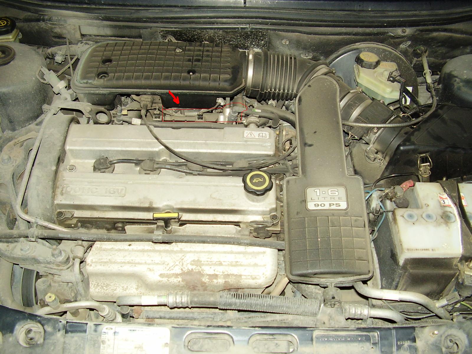

Мнение от RsMondeo » 31 авг 2005, 01:11
Е тука се намира кутииката.... тази снимка я взех от тук от форума на Брок колата... като гледам каде отижак табелите му от диузите и неговите кабели са смменяни:)))

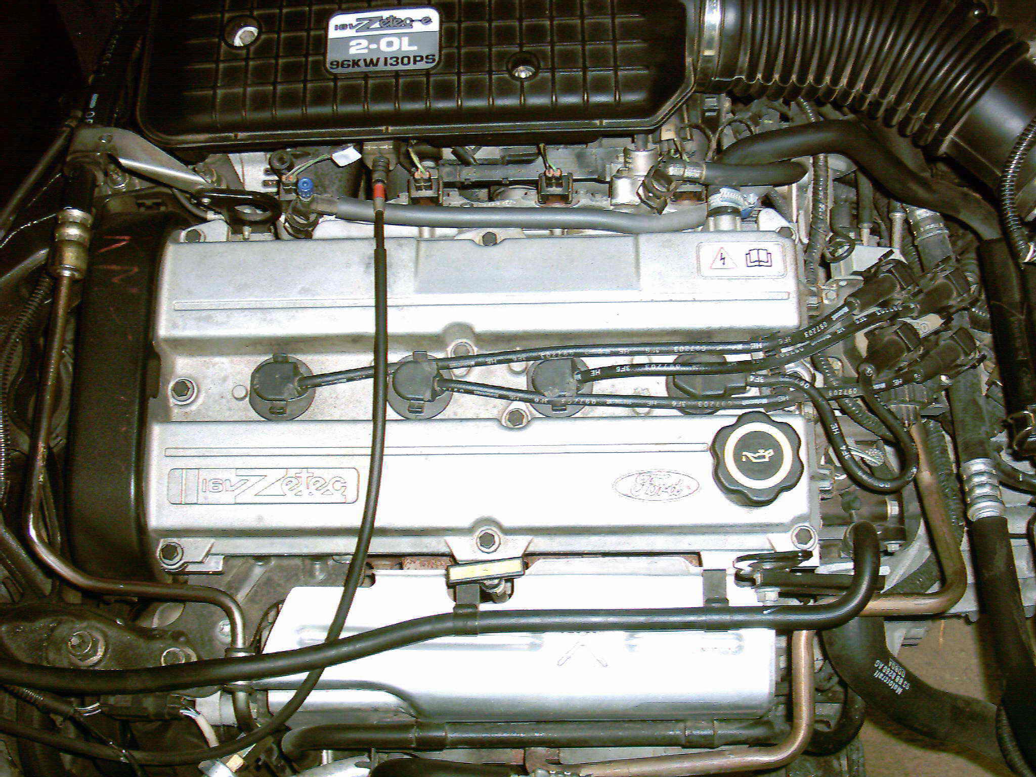

То RsMondeo
Колега,а за моичките какво ще се произнесеш :?: :lol:

Мнение от RsMondeo » 01 сеп 2005, 18:29
Ми то си се вижда че са си както е излязла от завода! отиват в тази кутиика за която споменах!
