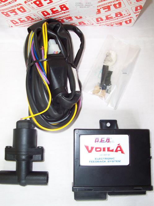

Не български, недей да се лъжеш има доста да се учат от по голямите фирми. Аз ги поставям от доста време и да си призная чесно сменил съм доста който не работят добре. Даже в събота смених една която не работеше до като колата не стигне 3000об. и е доста бавна *много бавно движи степ. мотора*. Има още нещо степ. моторите са втора рака и дават дефекти *един степ мотор нов е 40евр.* та си правете сметка какво купувате. Аз бих ти препоръчал да вземеш една *ВОЙЛА на АЕБ* за малко повече пари от българската но на качество е доста по добра.

Няма нужда да се разкарваш системата е самообучаваща и няма нужда от компютарна настройка. Трябва само да вържеш и да и щракнеш кючетата в правилната посока. Ако ми кажеш за кой двигател става дума мога да ти го програмирам още преди да ти го пратя и трябва да ги свържеш правилно и си готов. После за минута да го обучиш и можеш да си патуваш колкото си искаш.

Зависи от каде си може да дойдеш при мен за монтаж и настройка или да ти я пратя по Еконт с наложен платеж. Ламбда контрола е ограничена само по ламбда сонда. Тази работи само с ламбда сонда на 1в. На вашите коли аз не съм чул да има ламбда сонда на 5в. съответно става. :D
