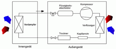

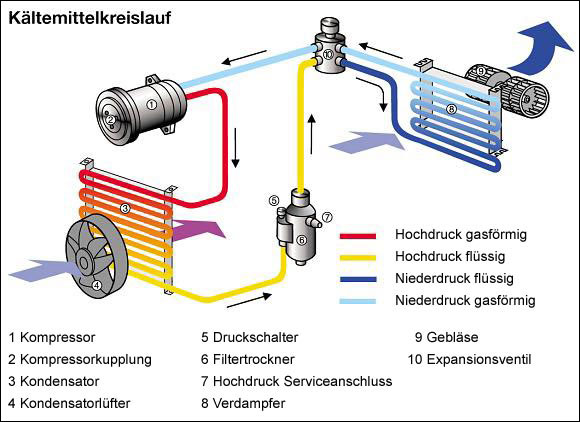

Brock
Мнения: 2226
Мнение от Brock » 23 ное 2005, 12:25
Би трябвало.
Виж на картинката принципа на работа на климатроника - когато върти в едната посока охлажда вътре, а когато започне да върти обратно затопля вътре.
:twisted:
Отвори картинката, за да видиш движението
Принципна схема на климатик
