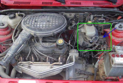

kocef написа:.......карбуратор 92 година имат ли заводски сложех бензинов филтар и каде се намира моита няма пишете некои ако знае по темата
Извинявам се моята е 92 ама е моно ако не ти помогне снимката здраве да е иначе съм посочил със синя стрелка къде е горивният (бензинов) филтър
