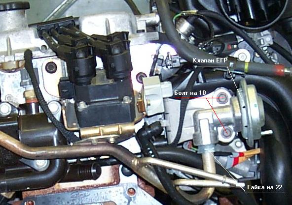

demiro
Мнения: 1210
Мнение от demiro » 20 дек 2005, 00:52
Може :)
То щото видях, че човека питаше какво има при мондео,или може би аз го изтълкувах неправилно :lol:
Успех!
demiro
Мнения: 1210
Мнение от demiro » 20 дек 2005, 01:23
А между другото,четейки горното,разбирам че предназначението на тази система е същото като на ЕГРа при Мони.Значи клапана на ЕГРа се отваря при загрят двигател също като при гореописаната си-ма,защото при студен двигател ще стане прекалено богата сместта.И връща част от недоизгорелите газове обратно в смукателният колектор.
След 1999 г. /мисля/,при Мондео спира поставяне на ЕГР,защото се оказва че създава по-вече проблеми отколкото полза за двигателя. Появява се придърпване при рязко подаване на газ,чувство за намалена мощност,усещане като при турбо лаг/подаваш газ,а колата заглъхва първоначално/ и др. Както знаем свежият въздух/кислород/ е много важен за ДВГ.
Братушките отдавна са му намерили цаката,като го махат/клапана/ и затапват отвора по най-различни начини :lol:
Не случайно и едната от двете статии горе е озаглавена:
Что такое EGR и как с ним бороться.
Успех :wink:
