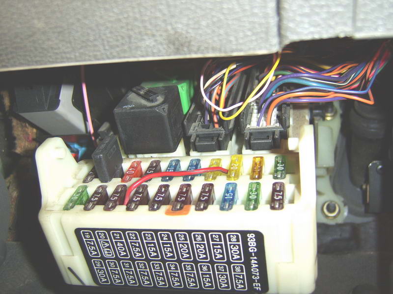

Днеска се опитах да се шмугна под таблато да видя какво ще открия в кутията с бушоните,но нали съм си големичък и се озорих бая но направих снимки.Та ако може някой да ми покаже кое точно е пищялката,ще съм му благодарен много :lol: :wink:
А и защо тъпия Италянец е сложил този мост от бушон №26,към бушон №31,а де :!: :?: :wink: Гледам пише в книгата,че бушон 26 е за фаровете за мъгла,а 31 за светлините в купето :!: :roll:
На третата снимка,черното реле е за запалването,зеленото за чистачките,жълтото за вентилатора на купето,другото жълто за нагревателя на задното стъкло,а оранжевото за светлините в салона.
Е къде е пустата пищялка тогаз :?: :roll:

Май не е трябвало да отваряш кутийката!

demiro написа: На третата снимка,черното реле е за запалването,зеленото за чистачките,жълтото за вентилатора на купето,другото жълто за нагревателя на задното стъкло,а оранжевото за светлините в салона...
Странно,откривам лека разлика при моите релета.Днес се заврях да търся това "бяло" реле R22 на халогените и проверих моите за какво са.Черното при мен е за подревателните свещи,а жълтото най-отгоре е за левият и десният габарит при паркиране,които се включват като врътнеш ключа за фаровете наляво.Другите съвпадат.А ей-този черният бушон с капачето(20) за какво е,и защо е по-различен

Ами пише-защита на моторчето на чистачките от пренатоварване.
Дано го откриеш това реле за халогените,че ми е интересно къде е точно,пробвай да се ослушваш като пускаш халогените,само на контакт дай и слушай къде щрака.
А зумера,като махнах мостчето дето писах по-горе се оправи,но забрайх да пиша :lol:
