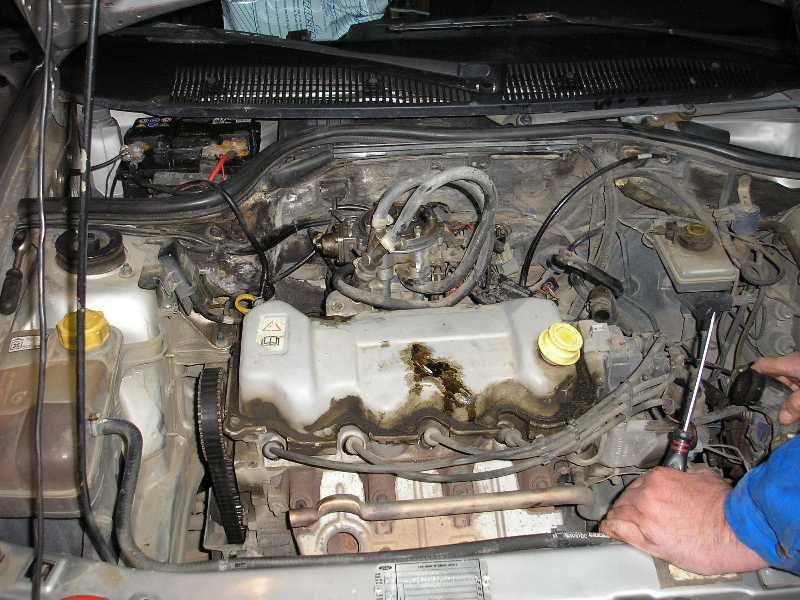

Това наистина е съвсем друг проект... само дето ползва 50% процента от частите на 1.8 Turbo проекта...
Засърбяха ме ръцете (нали идва топличкото време и колегите с GTi вече са по пътищата с бясна скорост
) та затова реших набързо да предобия представа какво ще мяза турбопауъра
Както писах колата се движи вече, марак и без броня, вентилатор на радиатора и половината гърнета
Има за решаване:
гърнетата, интеркулера и вентилатора на радиатора...
След което .... може би да заработи и на бензин, защото сега е на газ
Малко повече снимки - когато имам прилични за пред хората
Само да спомена, че след 3200 оборота я подгонва дявола... няма такова друго чувство като налягането

Турбото се маже...нормалноbuhap написа:тази торбина как я мажеш
нали е моно двг-то от каде ще го храниш на бензин .Ботала и тн сненяни ли са.Иначе бях виждал 1.4 мех.инж с турбо-слагано мина 193м първиа път.Дано това се окаже сполучливо
Вече не е моноинжекцион... погледни хубаво картинката и ще видиш че всмукателните колекторите от 1.6 пълна инжекция.
Изпускателните са от Escort RS Turbo, както и самото турбо и chargecarrier-a
Интекулера е от Sierra Cosworth 2WD, само дето още не e монтиран
На бензин може и изобщо да не се подкара... ще видим.. трябва хубава помпа, но помпата е задължителна и за следващият двигател, така че още не съм решил каква точно да купя. Инжекторите ще стигнат за 140 коня.
Нищо друго освен всмукателните и изпускателните колектори не е сменяно. Степентта на сгъстяване е 8,5:1 (за сравнение Fiesta RS Turbo e със 8:1), буталата са си нормалните.
Този двигател вече изкара около 200 километра стабилно изцеждане, 150 на 0,5 Bar и 50 на 1 Bar, няма загуба на масло или вода

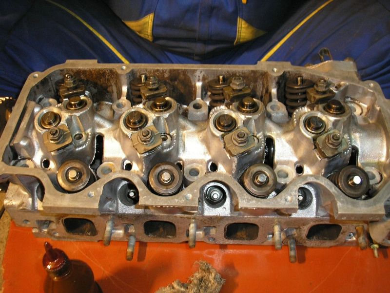

Тъжен вест
Днес 11.04.2006 г. в разцвета на силата си в геройски мъки и на 1,2 Bar налягане си замина заветната менте гарнитура Glaser.
Опечалените ще могат да си вземат последно сбогом със покойната във неделя 16.04.2006 г. , когато ще бъде подменена с нова
Завинаги ще останеш в сърцата ни със краткият си петдневен живот!
Амин!
А сега по същество - тъкмо взе да става големият пауър и прегряхме много тъпо двигателя. Абе не беше тъпо де.. два Голф-а бяха причината
Разбира се и човешка грешка имаше де... Но както и да е - продължаваме напред.
Амин!
