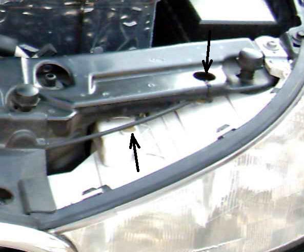

Могат ли да се регулират ръчно фаровете,след като са ел.регулируеми.На тях има само врътка за регулиране настрани май.Има ли и за нагоре-надолу?За Мондеото става въпрос.

Как само на страни,там дето е фара отгоре на напречната гредичка ли е кво,има един отвор,същата джиджавка има,като за страничното регулиране
Бъркаш с голяма отверка или по-дълъг шестограм и регулираш.Аз ел.регулацията съм я дал на 0 и тогава настройвах фаровете
Отвора се намира близо до гумените крачета,на които ляга капака.
