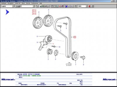

Е картинката е еднаква и за 2-та мотора
9 и 6 трябва да са въпросните обтегач и ролка.
Картинката е и за 1,6 EFI
Абе зачетох се в една тема, ролката и при другите разбрах, че една и няма нищо кой знае какво по-спецялно на тоя S но не намерих да се споменва прословутия обтегач. Начи си върви с ролката и инфото от МП ми образува паника та пуснах питането.
Или нищо не съм разбрал
Или ролката е тва доло (2,3,7 и 8 ) а обтегач ...... ?!?

Ролката е №6 обтегача №9.

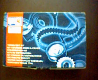

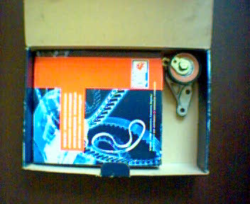

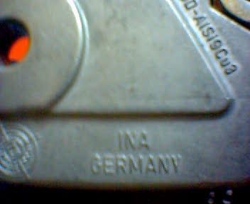

Ми взех.
В комплекта на QH ролката е INA.
Обаче трябва ли да пише някъде какъв пробег дават на този комплект? Нищо не намерих по кутиите.
Е ви една фотосесия какво купих и едно дето е друга тема но не съм аз ...
