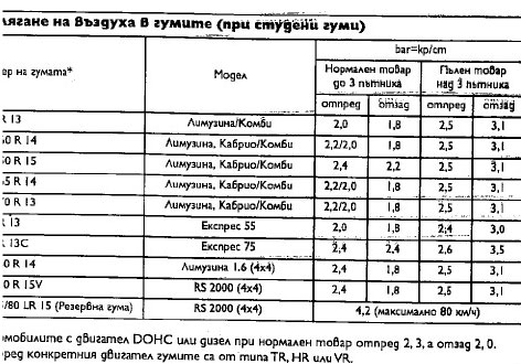

От вчера имам един Ескорт 96 1.6 Зетек хечбек, който е с гуми 185/60 14ки. Навсякъде търсих информация колко трябва да е налягането в гумите по съвет на производителя но нищо не открих. Някой дали може да ми помогне с линк или съвет? Мерси предварително.

Имам Ескорт '96 1.8 TD и в книгата пише за 185/60/14 до три човека отпред 2.4, отзад 2.2. При повече от три човека отпред 2.5, отзад 3.1. Аз ги карам на 2.2 всичките, незнам колко е правилно, но така съм свикнал от старата си кола (Фиеста 1.1 '89)

Виж таблицата по-долу :arrow:
А цялата книжка я има на САЙТА. :idea:
Табличката е малко рязната в единия край, ама колегата така я е сканирал. Ама е по-добре от нищо ;-)

Да значи моите наблюдения се, че при бензиновите версии налягането в гумите трябва да е около 2-2.2 атм., като цяло колата не ти е тежка. Наистина в книжките пише, че когато ще возиме повече хора или багаж да донапомпаме леко гумите - в това разбирасе има резон и при едно динамично шофиране ще направи автомобила по-стабилен, но не съм сигурен дали това е добро като идея в РБ, защото по-твърдите гуми освен, че имат по-сигурна стъпка, при попадане в някой роден трап се натоварват значително повече, което може лесно да доведе до скъсване на влакно от структората на гумата и/или изкривяване на джантата /особено ти предполагам че си лети джанти/!
Но много важно е да не допускаме гумата да е по-мека от необходимото /под 2атм./ - в този случай: се получава завишение на разхода, колата лесно губи инерция и има леко дестабилизирано поведение особено при рязко натискане на спирачката или промяна в траекторията. Това се дължи на липсата на стабилност на борда и и не доброто сцепление на грайфера /съвременните грайфери са много прецизно изчислени и изрработени и за да функционират нормално е необходиво гумата да не е мека, защото в противен случай се получава тъй нареченото размазване на рисунката и отделните сегменти на грайфера не показват пълните си възможности - това горното е от особено значение за зимните гуми/

Благодаря за отговора. Направих ги отпред 2 а отзад 1.8. Аз само собствения си г*з возя така, че няма да ги пренапомпвам.
