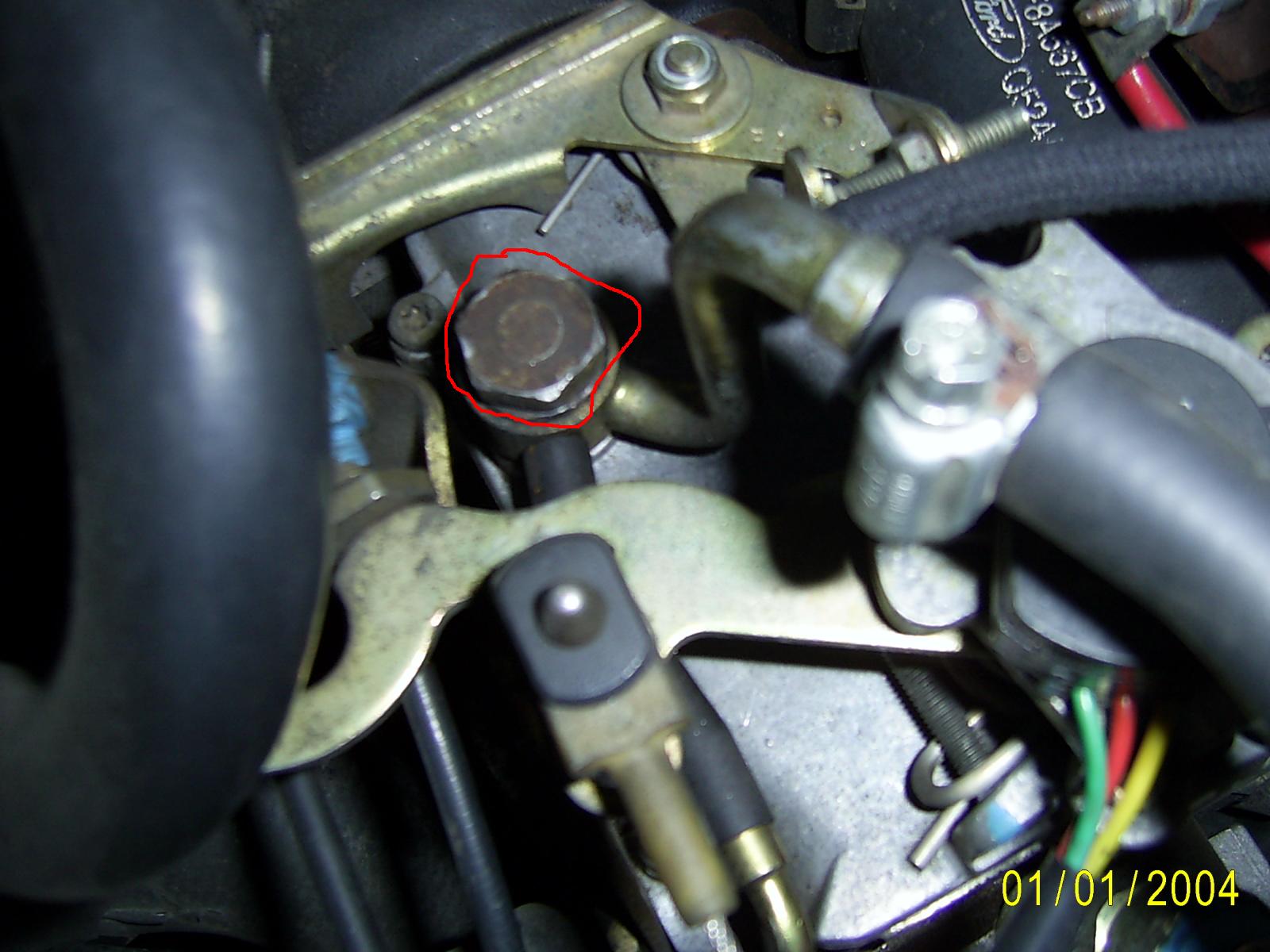

Досега зареждах само от Лукойл, но чух мнение, че точно нафтата им не била хубава.... Иначе разпръсквачите ги взех по 40 лв/бр. Предполагам че могат да се намерят и на по-добра цена, просто трябва да се намери магазин в който хората да знаят да работят с каталога на Бош. Аз обикалях доста из София и не намерих Бош, а само полски или италиански за по 15-18 лв, които не препоръчвам на никой.
В темата за трудно палещия 1.8ТДИ се бях включил и аз(след смяна на всички маркучи и филтри без резултат) - отчасти разреших и този проблем: На помпата на изхода за излишната нафта има един клапан който изглежда като болт с отвори по него - смениха ми го и сега колата пали по-лесно, но пък ми се струва, че от тогава малко се спъна в смисъл че след 2000 об (когато се вкл. турбото) сега не дърпа осезателно както преди. Чудя се дали новия клапан не е от друга помпа т.е. с по-малък отвор. Ако някой се интересува мога да кача и снимки.

Извинявам се за закъснението, но имах много задачки..
Ограденото с червено е въпросния клапан, който на помпите Лукас се намира на изходящата нафта. При мен сега по-добре пали но все още се връща, защото като напомпя дори веднъж с ръчната помпа на филтъра пали от половин оборот - някой ако знае откъде да се намери нов, може би в сервиза на Лукас мисля на Житница че беше..
М/у другото слагането на обратен клапан (от тези алуминиевите) на входа на помпата не помага - по не при мен и с него и без него няма разлика.
