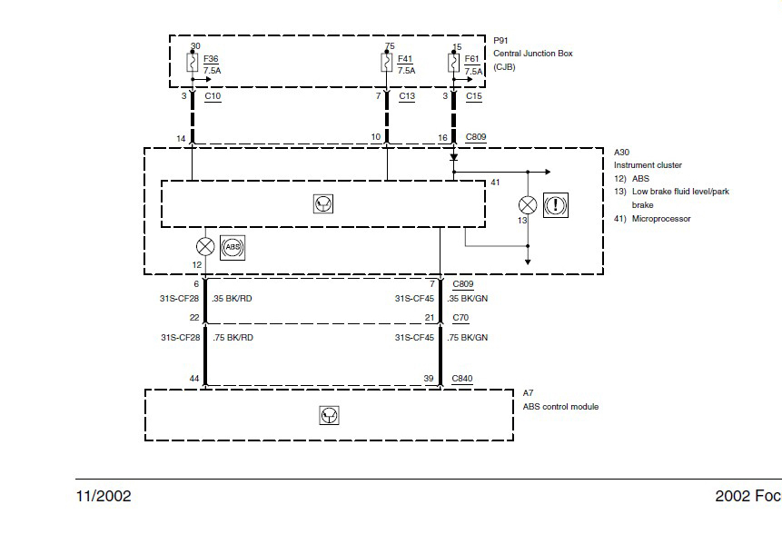

Прекъсвача на ръчната не е ли само под централната конзола? т.е. там се отваря и затваря веригата или е по сложна схема?
Имам Focus Wiring Diagrams, но не мога да открия схемата на ръчната.
- Лампата на ABS-а си светва когато иска. Може да светне след потегляне след 5м, може и след 10 км. Не изгася.
- Ръчната светва когато ABS лампичката е светила известно време.

Възможно ли е проблема да е в микропроцесора (41) ?
Защото лампата на ABS-а не свети постоянно, а светва след време т.е. ABS модула си подава информация към процесора, но той погрешно разчита.
Съответно е и с ръчната - има 2 точки които карат лампата да светне - датчика за нивото на спирачната течност и прекъсвача за вдигнат лост, но и двете са ОК.
При рестартиране /гасене на двигателя- палене/ системата си тръгва нормално.
