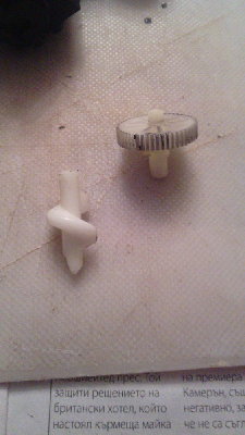

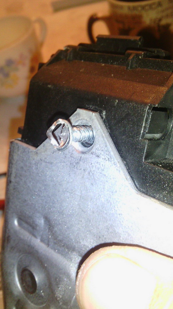

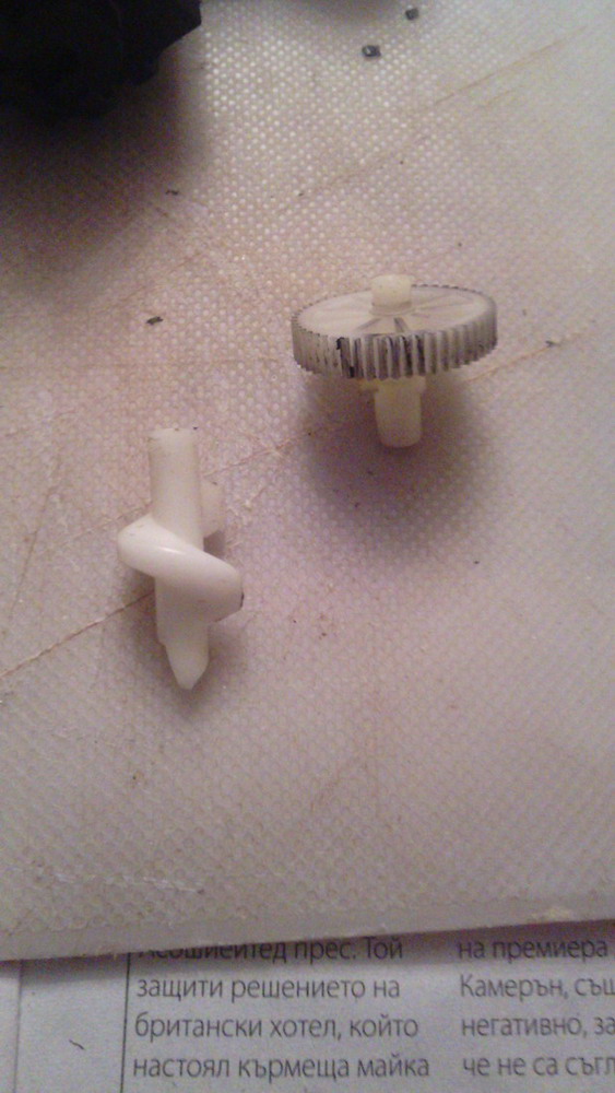

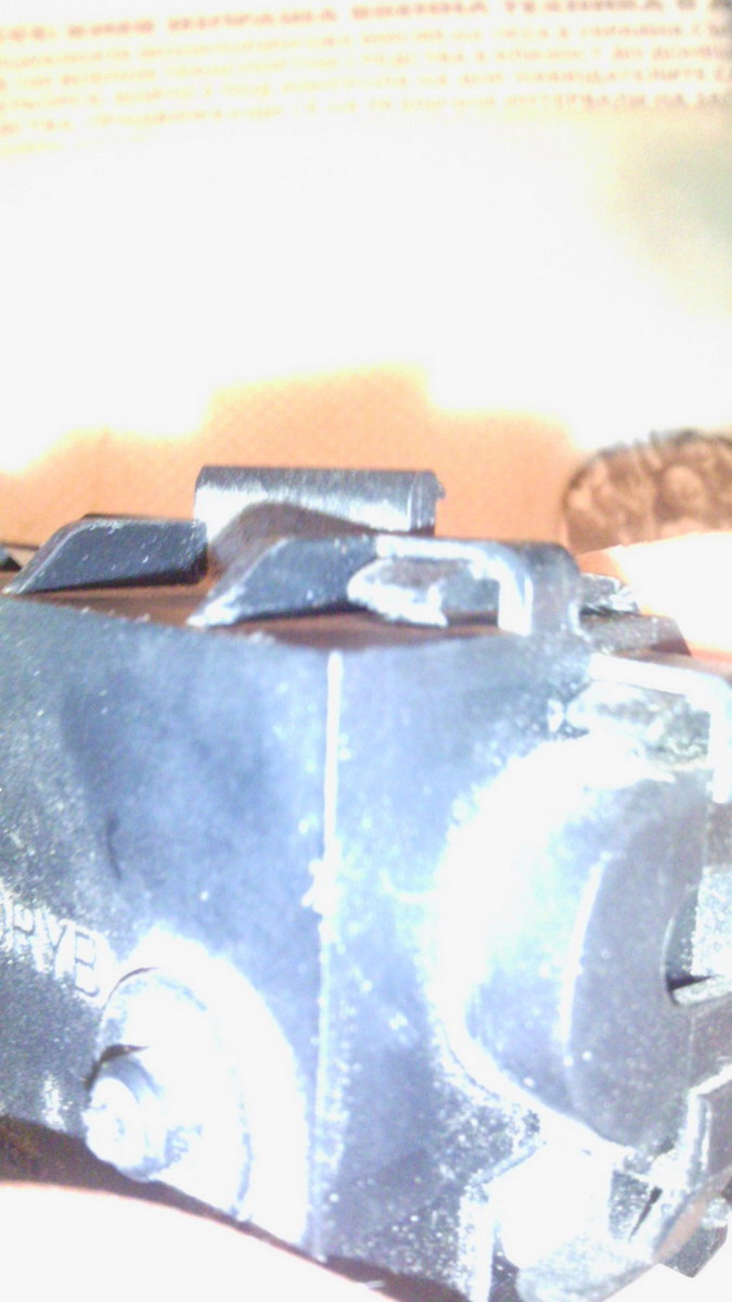

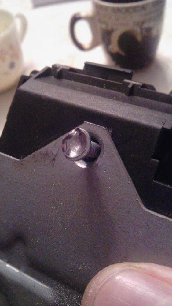

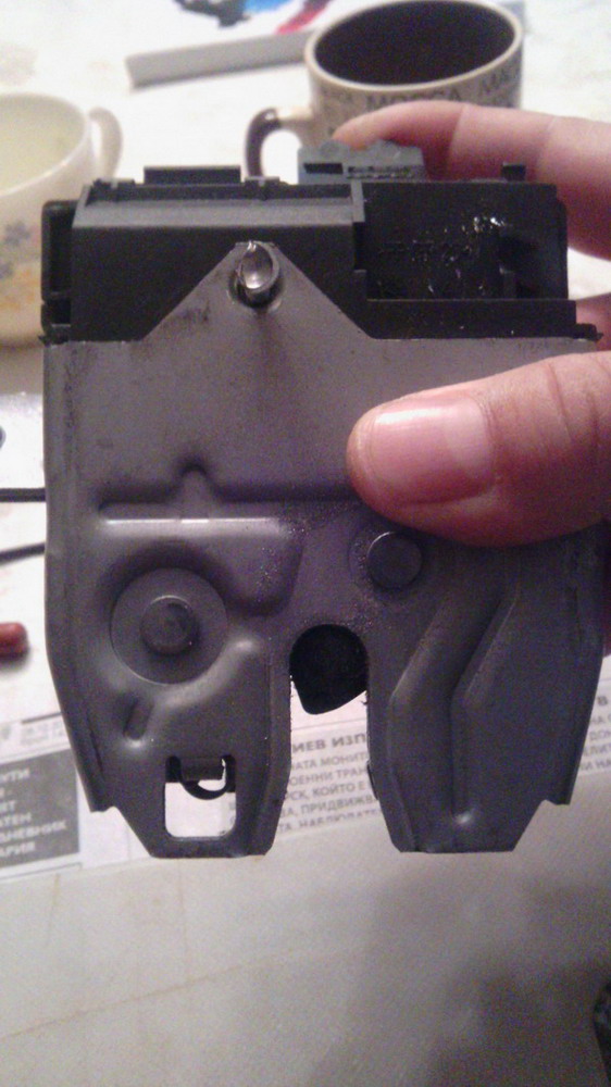

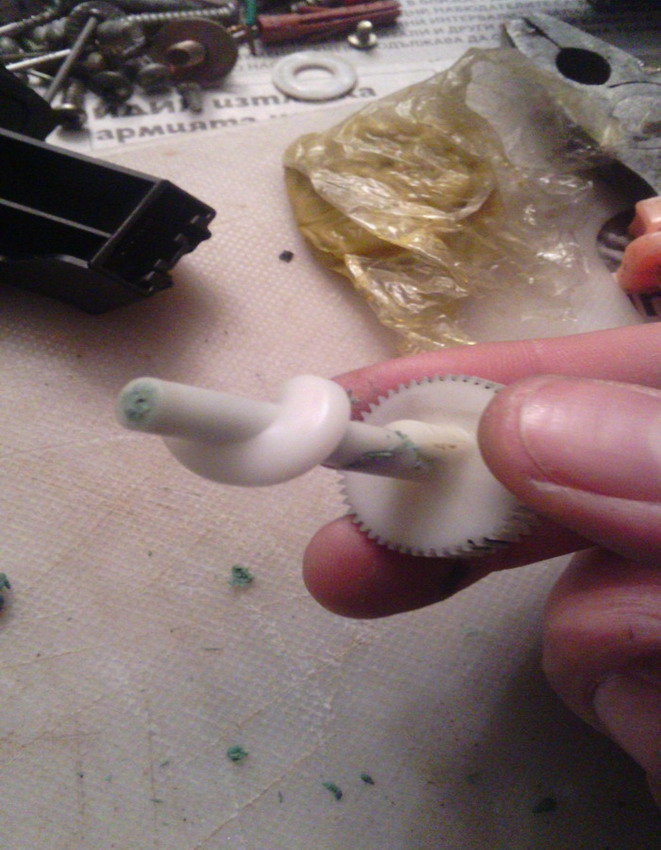

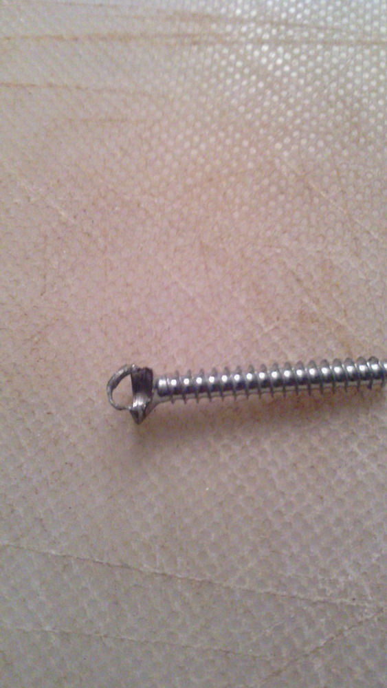

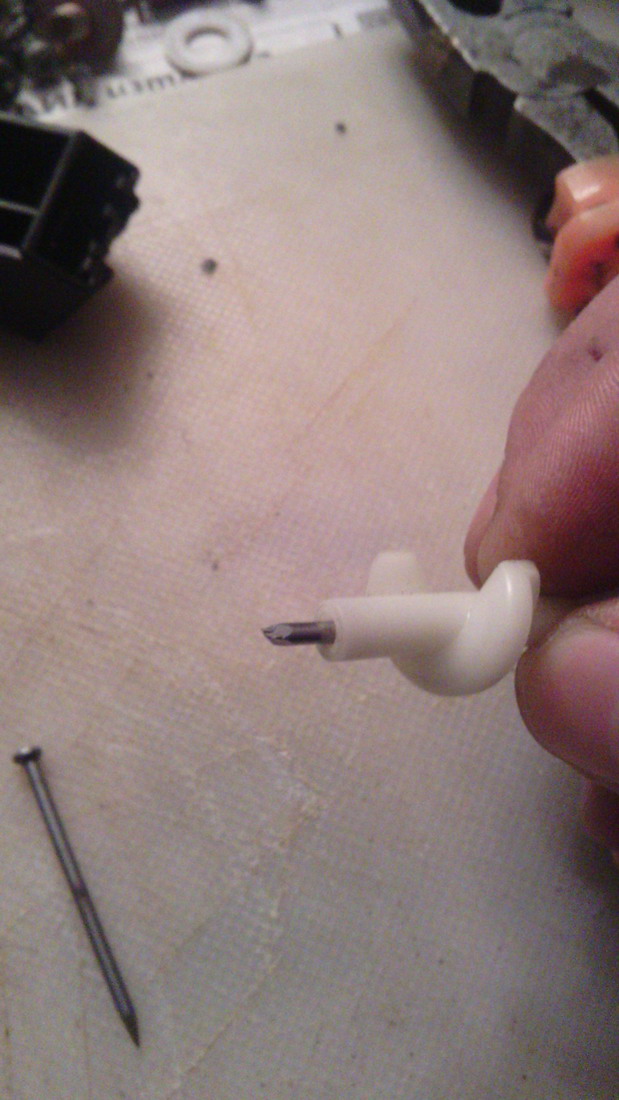

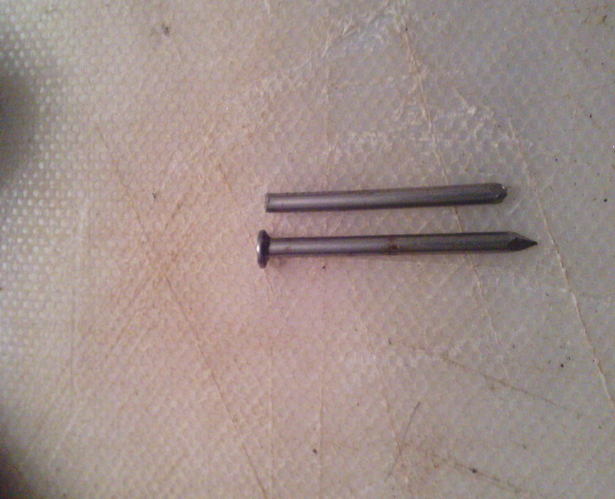

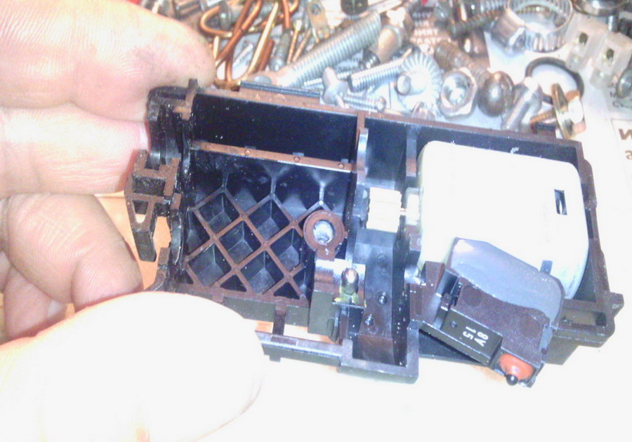

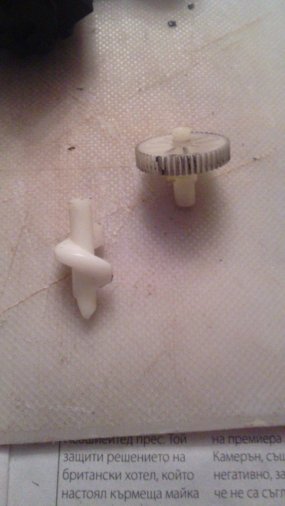

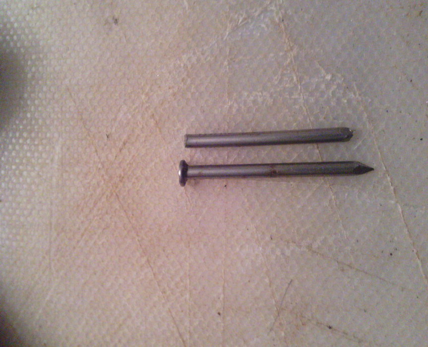

И така: след като отворите капака внимателно свалете кората (не напъвайте, а оваряйте и вкарвайте ръка вътре в открилото се пространство и през множеството отвори освобождавайте щипките - пластмасата е силно трошлива). Осигурете си комплект торксове, за да свалите ключалката. След демонтажа й отстранете предпазната гума на заключващата подкова - отстрани на електронния блок има два зъба, които я освобождават. За да отделите елекронния блок от подковата трябва да разполагате с 5-звезден торкс с ценрално изпразване за щифт - след дълго търсне по специализирани магазини не намерих такава звезда петолъчка. Опитът ми да набия права отвертка или да сека развивно не успя. Болтът срещна дрелката ми и след като поосвободи с леко изсичане го развих. За да се отвори електронния отсек трябва да се освободят щипките, който обаче имат контра за освобождаване. С макетен нож подравняваме контрата на щипките, за да ги освободим. След освобождаването се вижда, че червякът е скъсан. Използваме "заложената бомба със закъснител" от производителя в наша полза. Запълваме изпразването в остта на червяка със стомана и залепваме. Използвах тяло от пирон и любимото ми двукомпонентно лепило, което съм ползвал на изходящия колектор на мотор с въздушно охлаждане (температурата при ДВГ с въздушно охлаждане в района на изходящия колектор е + 300 градуса по С) и гарантирано не тече. Мачкаме лепилото, докато не добие компактен зелен цвят (благодаря на часовете по труд и творчество и преподавателите си) и получения пластелин попълваме в изпразнената сърцевина, ведно с тялото на пирона. Чакаме 10-ина минути леко да дръпне, след което сглобяваме електронниа блок. Обърнете внимание, че зъбът на червяка, който при опиране в контактора, спиращ въртенето на мотора, следва да не е в крайна работна позиция, сиреч - натиснал контактора, а по-скоро на 180 градуса от крайна работна позиция, в противен случай като мен ше разглобявате втори път, за да заработи
Сглобявате. След сглобка ще установите, че електронния блок ще има луфт в ляво и в дясно по отношение на подковата. Първоначално обрах този луфт с по едно парченце тънък кабел от двете страни. Застопори отлично и бях много доволен, но...при монтажа на място се оказа, че това държи контактора на осветлението на багажното отделение твърде далеч от командващата го гърбица и...светлината не се вклчюва автоматично при отваряне на багажното отделение. Махнах кабелчетата и контактора заработи, както трябва. С други думи, оставете луфта ефективен.
Монтирате на място в колата. Съгласно указанията на производитела на лепилото изчакваме 24 часа преди да тестваме. Ако е сглобено, както посочих по-горе, още при първо отваряне ще чуете еднократно избръмчаване на моторчето при отключване, докато застане в работно положение и оттам насетне машинката ще работи, както е работила до преди ремонта.
