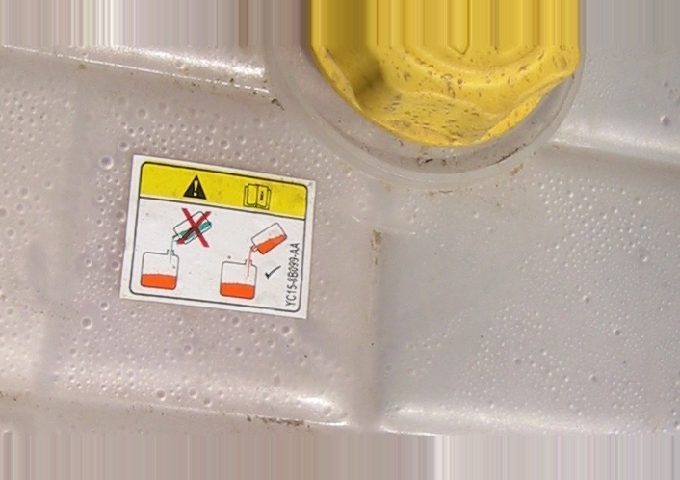

В началото на месеца видях в МП да доливат "червен" антифриз на един нов-едногодишен Форд Канект.
Снимката е от също такъв Форд, май вече един път съм я качвал или само така си мисля.

мдам, в турнео кънект, а и в транзита антифризът е червен, доколкото е забранен в германия синият антифриз ми изглежда малко пресилено, вярно е, че всичките нови коли са с червен - може би имаше предвид, че на новите коли производителят е задължен да сипва само червен, но син се произвежда, както каза по-горе колегата и от ОМВ а и от всички реномирани немски производители - например ИГАТ - около 8-9-10лв е в БГ /зависи от продавача/ концентрат -72гр., не се препоръчва да се сипва само концентрат и поради факта, че концентратът е по-плътен, съответно и натоварването на водната помпа е по-голямо и вместо да я предпазим с по-добри смазочни свойства, само правим по-лошо, а колкото до червеният антифриз най-добро като качество и цена за БГ си е на приста-лукойл, което е едно и също но се продава под две различни марки на нашият пазар, а ако искате зелен, всеки производител на масла - кастрол - валволин - репсол и т.н. продава мотоциклетен антифриз - той е зелен но и цената му е доста солена ...
