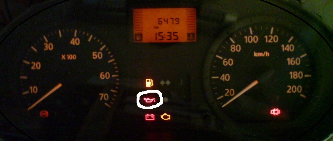

Колеги от какво мойе да е следния проблем ... от няколко дена си карам колата и при натискане на спирачката светва лампата на маслото... премигва само когатo спирачката е натисната по-рязко ?

бате Hаско разбрах те но какво общо има накладките с лампата на маслото в двигателя ? Грешката е моя колеги свет/премигва лампата на маслото в двигателя.Cнимката е примерна ето тази лампа премигва при натискане на спирачка...
