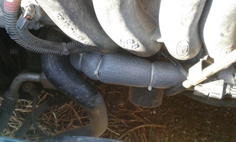

Re: "Focus 1.6 Zetec - странен проблем. " - Прегряване!
Да напиша какъв е резултата от премахването на термостата от оригиналното му място, и замяната му с термостат от рено 5 1.4/1.6, поставен в горния маркуч на радиатора... И двата термостата са Вернет от Евро 07, оригиналния като конструкция е на 74 гр, този за рено е на 75 гр. Оригиналния започва да отваря по-рано...от реното обаче, веднъж като се отвори, остава отворен до по-ниска температура. Термостатите ги варих няколко пъти, нямам забележки към работата им.
Резултатът от промяната е десет градуса по-ниска температура на главата (датчика в главата мери температурата на самата глава, а не на антифриза) при еднакъв режим на работа на мотора, положение на парното и т.н. По-конкретно - извънградско със 120, средно положение на парното и вентилатора, външна температура 9-10 гр. С термостата на оригиналното му място, температурата беше 106 гр. След промяната, температурата беше 96 гр. Изпарителя ми е ПОСЛЕДОВАТЕЛНО свързан, c премахната бленда от малкия кръг. Колата е и турбинирана, което при всички случаи натоварва топлинно повече мотора спрямо стоков такъв. Направих отвор 1мм в корпуса на новия термостат, за да не прави тапа за въздуха. След промяната, обезвъздушаването е пъти по-лесно отпреди! Термостата е отворен в някакво положение на практика през цялото време след загряването на мотора. Във всяко отношение нещата са по-добре от преди, единственото по-трудно нещо е набутването на термостата в маркуча, трябва да се набута колкото е възможно по-навътре. С течен сапун и камък от най-големите гедорета 30 мм за дорник, не е толкова трудно.
Големи благодарности на колегата kingralf който е написал за този начин за справяне с прегряването, Ето и линк към темата:
http://www.clubford.org/forum/viewtopic ... 26#p415626
За мен това е по-добър вариант от байпаса...тук го няма експериментирането колко да пропуска байпаса, а и предпочитам термостата да определя колко да участва в охлаждането големия кръг.
