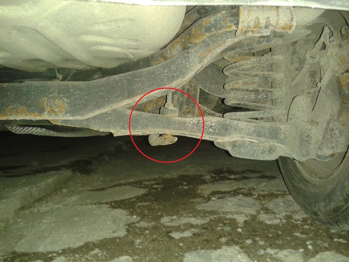

Здравейте колеги, някой може ли да ми каже какво е това болтче ( което в случая малко ми липсва)

Това което е останало от т.н. биалетки.

Благодаряяя. А за биалетките вали ли "правилото" както за амортисьорите примерно като се сменят да са и двете, или може само счупената

Може само счупената.
