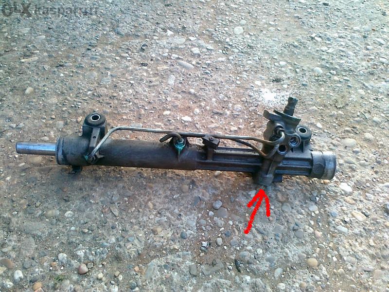

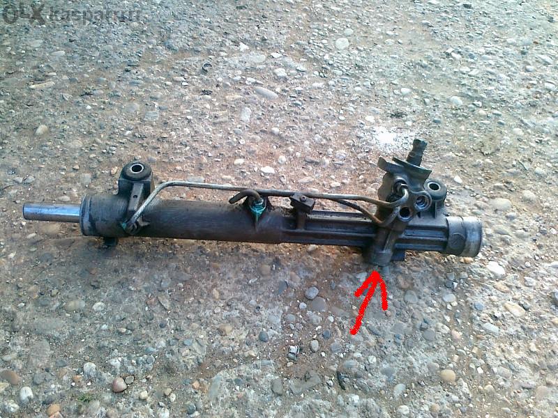

На отбелязаното място с червено под капачката се намира винт за обиране на луфта. Аз преди време дадох 100лв. да ми ,,рециклират,, една рейка. След около 8-9 месеца цялата се разтека и разтропа. Опитах да направя рекламация защото ми беше дадена 1г. гаранция но ми отказа. Отворих си я сам и установих, че една втулка която заводско е изработена от полиамид я е заменил със метална която ми е надрала стержана. Семерингите ми не бяха сменяни, изработих втулки на стругар, купих си семеринги и една друга рейка втора употр. сглобих си я и си карам с нея сега. Можеш да смениш единия вид рейка с другия като смениш кормилните щанги. Единия вид, тръбичките за входно и изходно масло се завиват в рейката а другия се притискат от една планка с едно болтче. Аз съм отварял тази с планката с болта. Разликата в щангите е в дължината им и в дупка в резбата за накрайника през която да минава въздуха при свиването в завой на съответния маншон. На другия модел на който се навива всяка тръба отделно в корпуса на рейката има външна тръбичка свързваща двата маншона един с друг.

Възможно е, но не обирай много луфта. Не повече от четвърт оборот.
