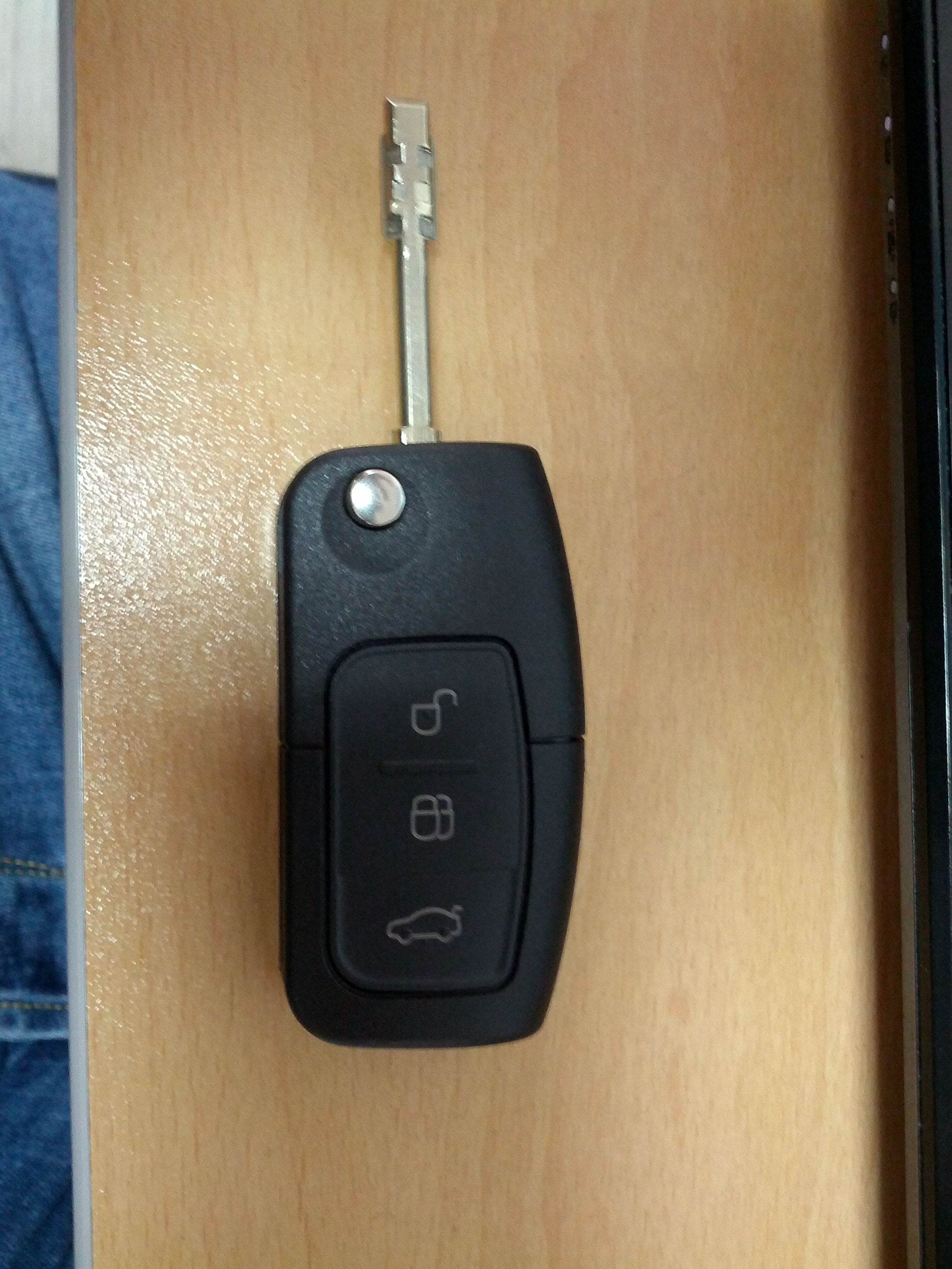

имам "една" питанка относно дистанционните на Ford Focus MK1 и Ford Focus MK2.
Дали са взаимно заменяеми (говоря само за дистанционните) - т.е. мога ли да обуча дистанционно от МК2 да отключва МК1 ?
Знам, че и двете (оригиналните) работят на 433 MHz.
Взех си един ключ от "Алиекспрес", който е с пирон "FO21" - точно за моята кола. Нарязах го при ключар за 10 кинта и отключвам с ключа, но не успявам да обуча самото дистанционно. notworking
Странното е, че пирона е за MK1, докато дистанционното изглежда като за МК2.
Относно паленето.
Транспондера за имобилайзера пише, че със "същия тип код" 4D60 като този който имам в момента, обаче моя е стъклен, докато този новия е малка черна пластинка. Дали мога да обуча компа на колата да разпознава такъв тип транспондер и мога ли да го направя само със софтуер Ford IDS и кабел Ford VCM ?
Много ще се радвам ако има човек запознат и компетентен да обясни по-подробно как се случват нещата. :D

Аз влизам в режим на обучение (0 до || четири пъти), съответно се чува сигнал, като натисна някой от бутоните на дистанционното, което имам (оригиналното) пак се чува сигнал - демек се е обучил модула да го разпознава. Като натисна някой от бутоните на новото дистанционно не се случва нищо.
След като разгледах тук там из интернет (както бях направил и преди, но по-подробно сега), разбрах че има едни кодове на дистанционното, които съвпадат с кода на модула.
Та ми се струва, че тоя тип, който съм взел няма да стане да се обучи да отключва и заключва. Както и да е ще му мисля решение друг път, просто се надявах да ми отговори някой, който се занимава с това и е запознат с материята.
Относно паленето като питах няколко ключара днес, всички ми обясниха, че трябва да имам от другия тип транспондер (чип) - стъклен. Само един каза, че може да пробва да обучи керамичен чип и да тестваме ама за 90 лв...... не благодаря :D. Тия чипове струват по 2 кинта, когата се купуват в големи количества, тея кожодери гледат да направят кирията от 1 ключ. Купили си по една машинка за писане и вече голямата работа. Само ако се замислят да си свалят цената колко хора щяха да си цъкат ама не.... И пак щяха да правят добри пари. Щото човек като види, че нещо има нормална цена би си позволил да го вземе. Както и да е, тук малко се отклоних от темата.
Аз за 27 лв. си купих ключ (пирон, транспондер, дистанционно, кутийка, батерия) и за 10 лв нарязах пирона и вече отключвам колата, което беше и основната цел на занятието.
За сравнение само за ключ, който отключва, където и да бях попитал ми казваха 30-40 лв. Което в крайна сметка е същото :lol:
Сега чакам да пристигне един кабел за диагностика на Ford/Mazda и да видя какво мога да правя с него. Като основната цел на кабела е да гледа какви грешки има, но доколкото съм запознат с него може да се пуска модула в режим на обучение и да се видят колко ключа има запазени.. те такива работи.

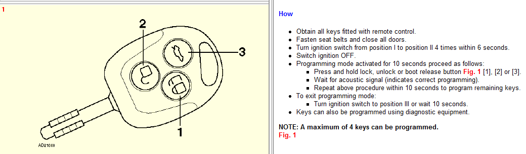

teh_policer написа:Аз влизам в режим на обучение (0 до || четири пъти), съответно се чува сигнал, като натисна някой от бутоните на дистанционното, което имам (оригиналното) пак се чува сигнал - демек се е обучил модула да го разпознава. Като натисна някой от бутоните на новото дистанционно не се случва нищо.
В режим на обучение се влиза 4 пъти между позиции I и II в рамките на 6 секунди.
Когато влезе в този режим се чува сигнала и чак тогава даваш на 0 (OFF), като всички врати трябва да са затворени и всички колани трябва да са щракнати.
След това в рамките на 10 секунди натискаш и задържаш някой от бутоните на новото дистанционно и отново се чува сигнал, че е прието.
Извадка от AutoData:
Аз днес го направих и си работи без грешка с ето такъв ключ:
Него го купих от тук.
Също дойде с карбонов транспондер (да не говорим, че за този артикул китайците са написали 4D60, а той се оказа 4D63), който няма как да стане на MK1 и затова с малко преработване вътре по пластмасите си наврях моята стъклария и сега всичко работи :)
За чипа в този модел има доста повече място от този който ти си постнал, защото твоя се разделя на 4 части и заради вътрешните прегради е още по-голяма хамалогия и от при мен...

Мда... успях да обуча дистанционното. Явно трябва да са сложени коланите :). Сега остава да измисля начин да навра един транспондер в дистанционното и съответно да го купя и да копирам текущия на него.
