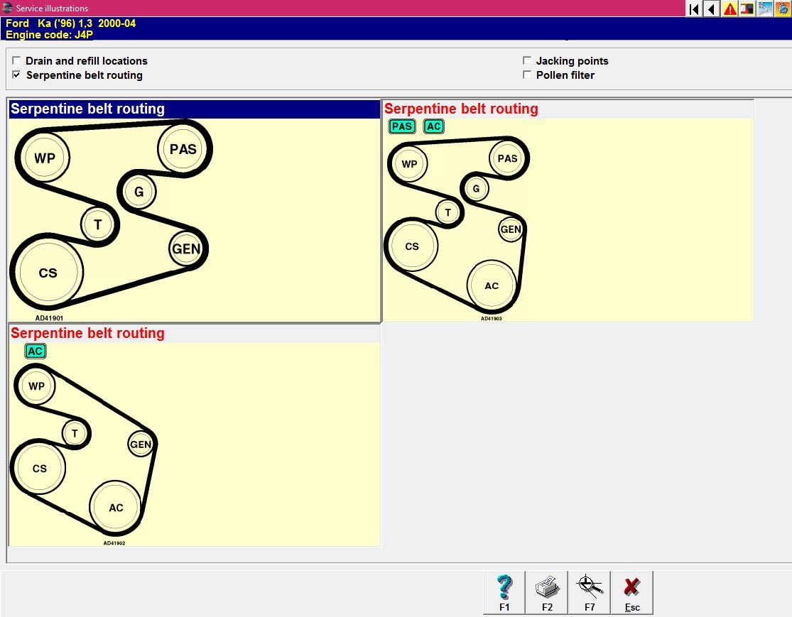

deathstorm
Мнения: 564
Местоположение: Хасково
Re: Питане за замяна на двигател
Мнение от deathstorm » 31 юли 2016, 10:39
Колега ето ги вариантите. Всичко се задвижва от един ремък. PAS е помпата за сервото, а AC ти е климатика. Като гледам единствената разлика е че ще ти трябва по-дълъг ремък, за кола с климатик. Другия вариант е да свалиш компресора от новия мотор и да си ползваш къс ремък.
