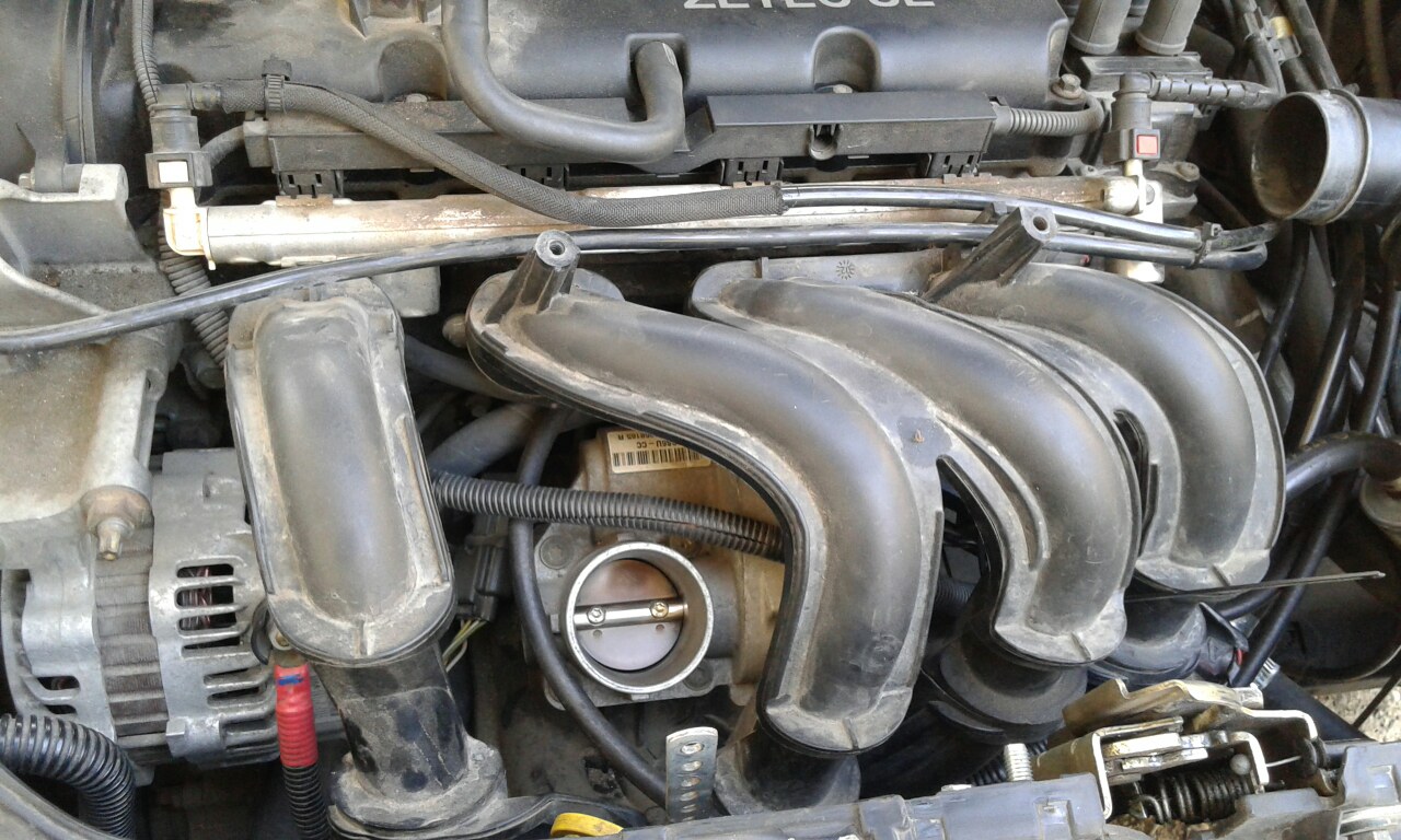

Колеги. Аз пък реших днес да си изчистя стъпковия мотор на ескорта. Свалих го ,налях меглио в дупките да кисне. Обаче забелязах че меглиото капе през другия край нещо като тапа
Та нормално ли е там да не е херметизирано?
Също така ,забелязах че клапанчето вътре не затваря докрай

Колеги. Някой знае ли къде се намира клапана за празен ход и маф сензора на фокус мк2.5 1.6 100к.с. Колата е волво но мотора е същия като на форда. Питах и вдругия форум,но там няма реакция.

Ако мотора е същия като на Фокус 1.6 100 к.с. и двете неща просто ги няма на този мотор. Вместо тях има MAP и електронен дросел.

Re: Стъпков мотор
Мнение от G2233 » 22 май 2017, 11:42
Значи нищо не се чисти! Освен дроселовата клапа евентуално

Мнение от deathstorm » 22 май 2017, 14:42
Дросела определено е добре да се почисти, понеже той определя празния ход и малко нагар по стените или по самата клапа влияе.
