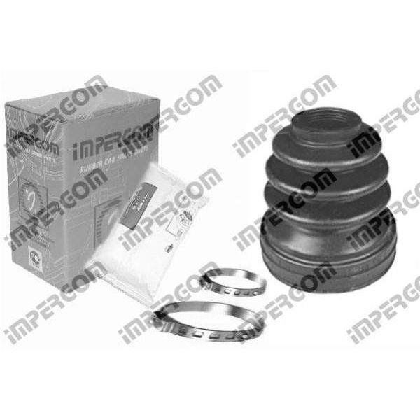

Най-добре ще е да го направя като сменям маслото на скоростите. Нали маншон за каре е точната част -
Все пак има ли смисъл временно да сменя скобата или тя се монтира само на свалена полуоска?
комплект+маншон+за+каре-ORIGINAL+IMPERIUM-33669-Ford-Focus-dawdbw-1.6-16V-imagetdbig-1155765469-667017767.jpg
Re: Теч от семеринг полуоска
Мнение от ЯЛТА » 20 мар 2020, 11:10
Скобата си върви в комплект с маншона, и се сменяват заедно.
