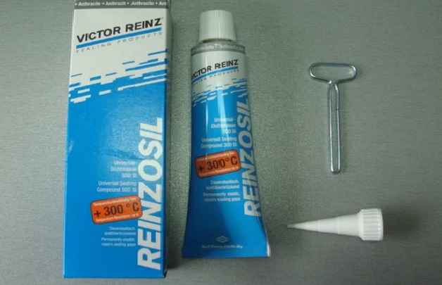

Писах, че си играх с друг капак.
На него две уплътнения бяха скъсани и аз направо отрязах върховете на другите две и после видях, че мога да се помъча да извадя здравите без да ги режа.
Обезмаслих и съм направил по два кръга със силикона на който качвам снимка.
Единствена грешка, че го правих у нас и така го оставих да стегне 24 часа без натиск.
За сега е добре. И да да избие от някъде вече знам какво да правя
Имам още 4ри уплътнения и опит
