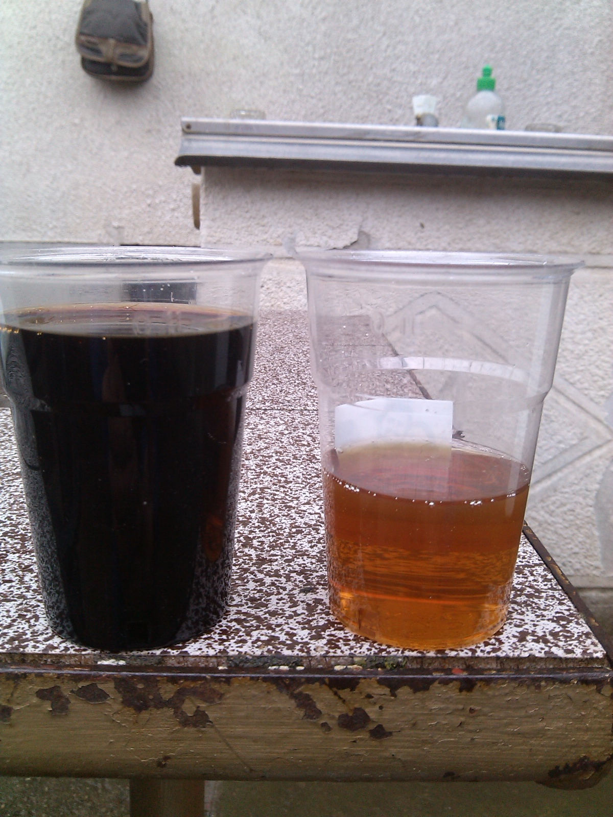

.... всъщност вече го смених,майстора де,аз гледах зад него.Той свали лявата гума и достъпат му бе удобен.Наля маслото със шприц през контролната пробка за нивото.
Ще публикувам цветовете на новото и старото масло.Разбира се,като не знам какъв е бил първоначалния цвят на оригиналното.

Ето маслата:
тъмното е източеното заводско на 200 000 км.
светлото е Castrol Syntrans FE 75 W
Повтарям.че не знам цвета на оригиналното като ново!
Впечатленията ми са.че,като че ли една идея по-леко превключвм и сякаш при преливането в съдовете на маслата новото е по-течливо!
Смятам,че все пак съм спомогнал за удължаването на живота на скоростната кутия
Живот който никой производител не казва колко е.
Важното за производителя и дилъра е да няма проблеми докато има договорни взаимоотношения с потребителя,после всеки както прецени.
