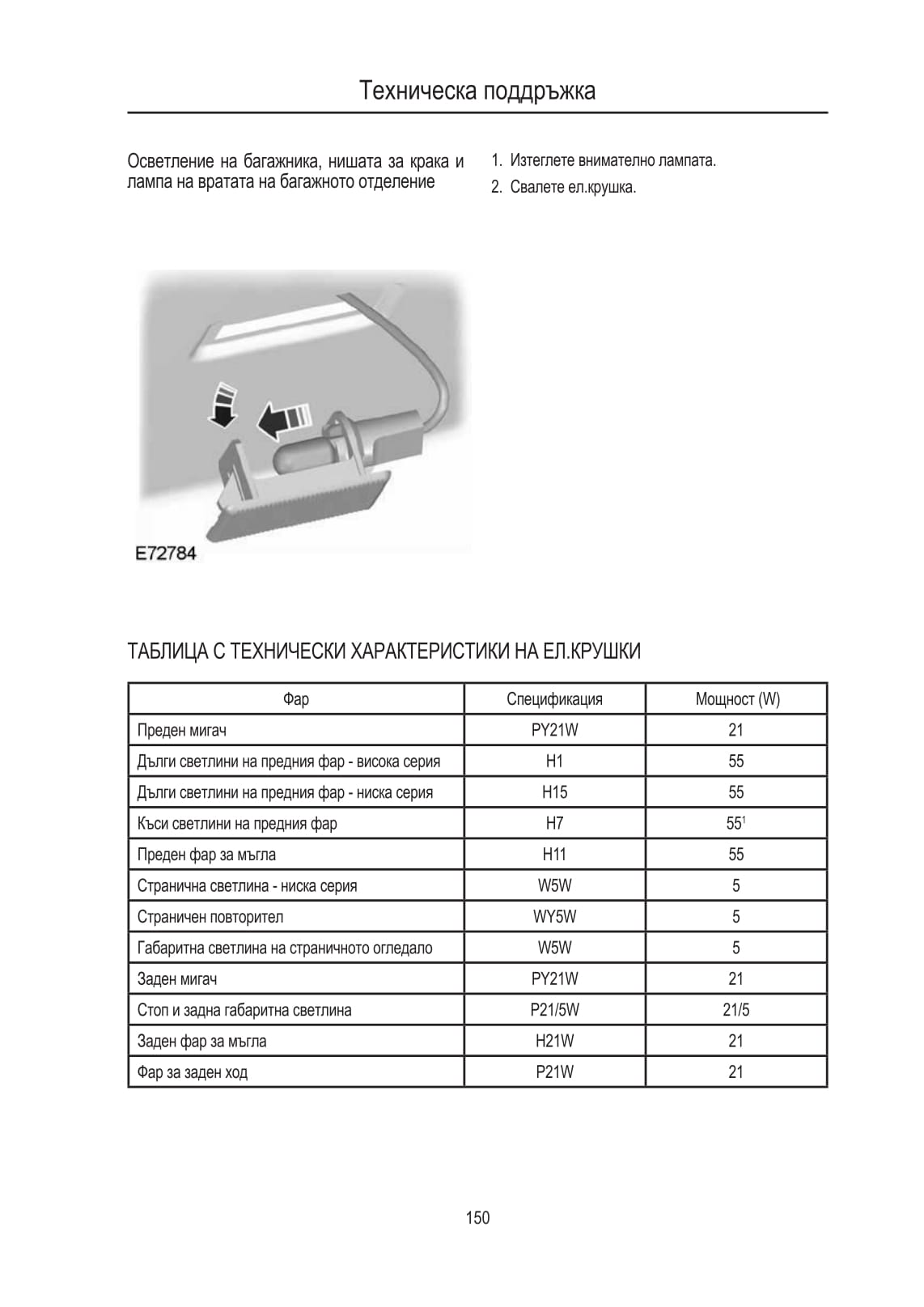

*offtopic1*
Как да разбера каква технология е използвана за крушките в колата ми? :mrgreen:
Като ги гледам светят между жълто и бяло, а най-вероятно са обикновени крушки с нажежаема жичка, тъй като фаровете ми се струват топли при докосване на корпуса им. В книжката пише само ватове и размери на крушките.
*fe*
ФордБългария
Мнения: 854
Re: ЛЕД КРУШКИ ЗА ФАРОВЕ
Мнение от ФордБългария » 12 ное 2017, 23:58
Ако видиш самата крушка предполагам ще пише типа й ?

GeorgiToRuleThemAll написа:
12 ное 2017, 11:06
Ами, напиши какво пише и ще ти кажем!

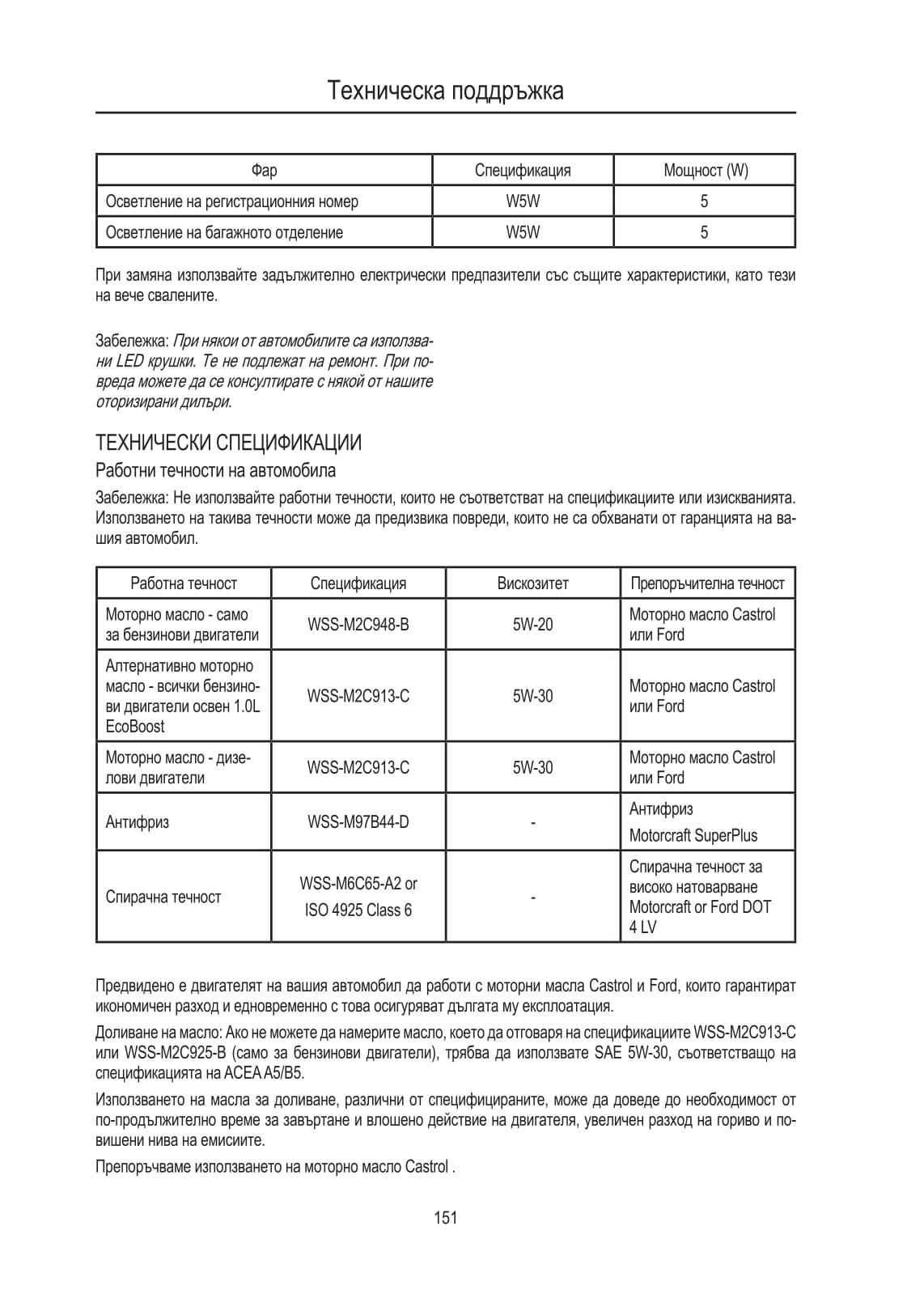

Да я видя, ама не знам къде да гледам. Виждам фар с джунджурийките вътре.
Ето книжката:

Обикновена халогенна крушка H7, стандартна за повечето автомобили.
