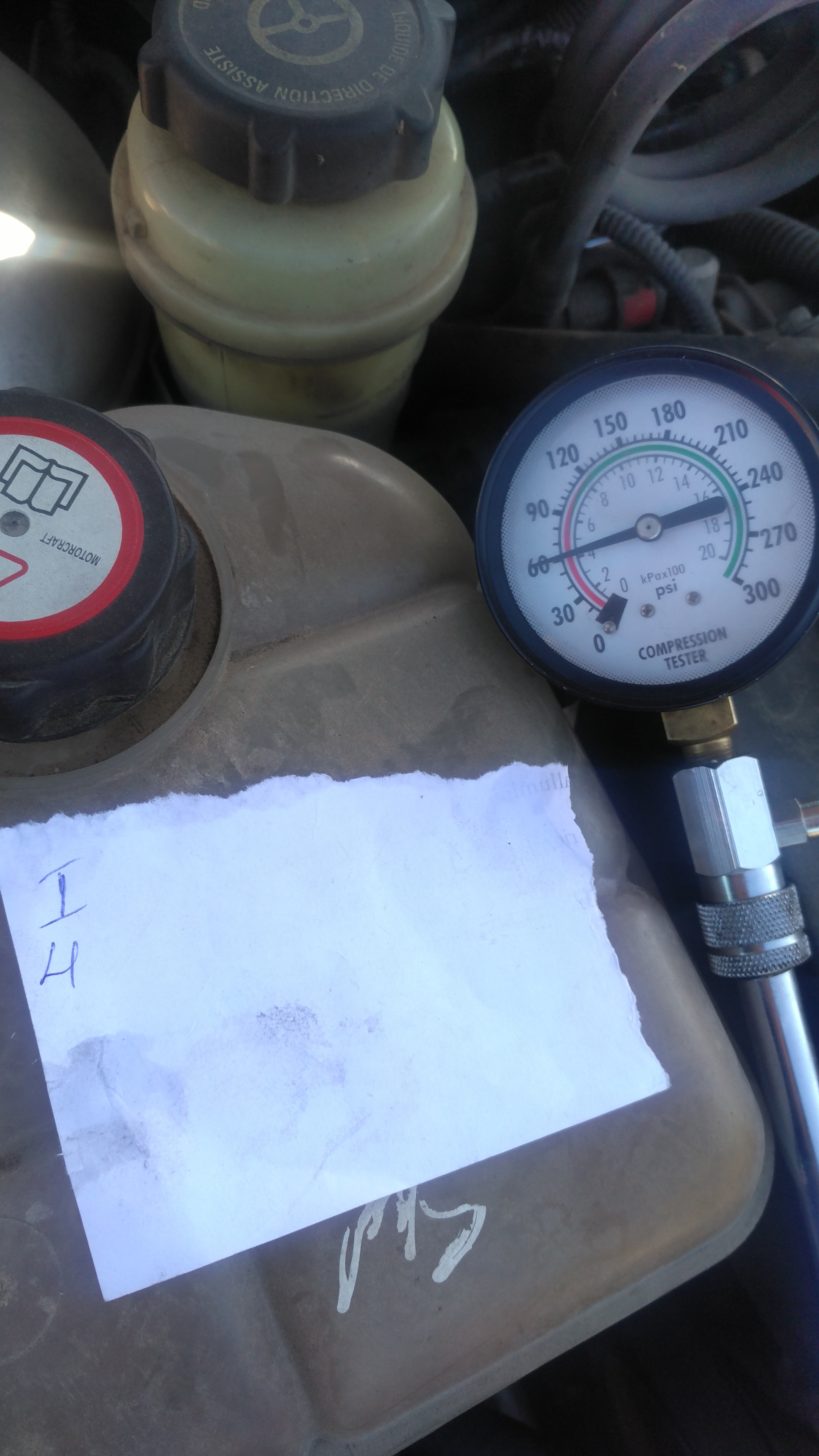

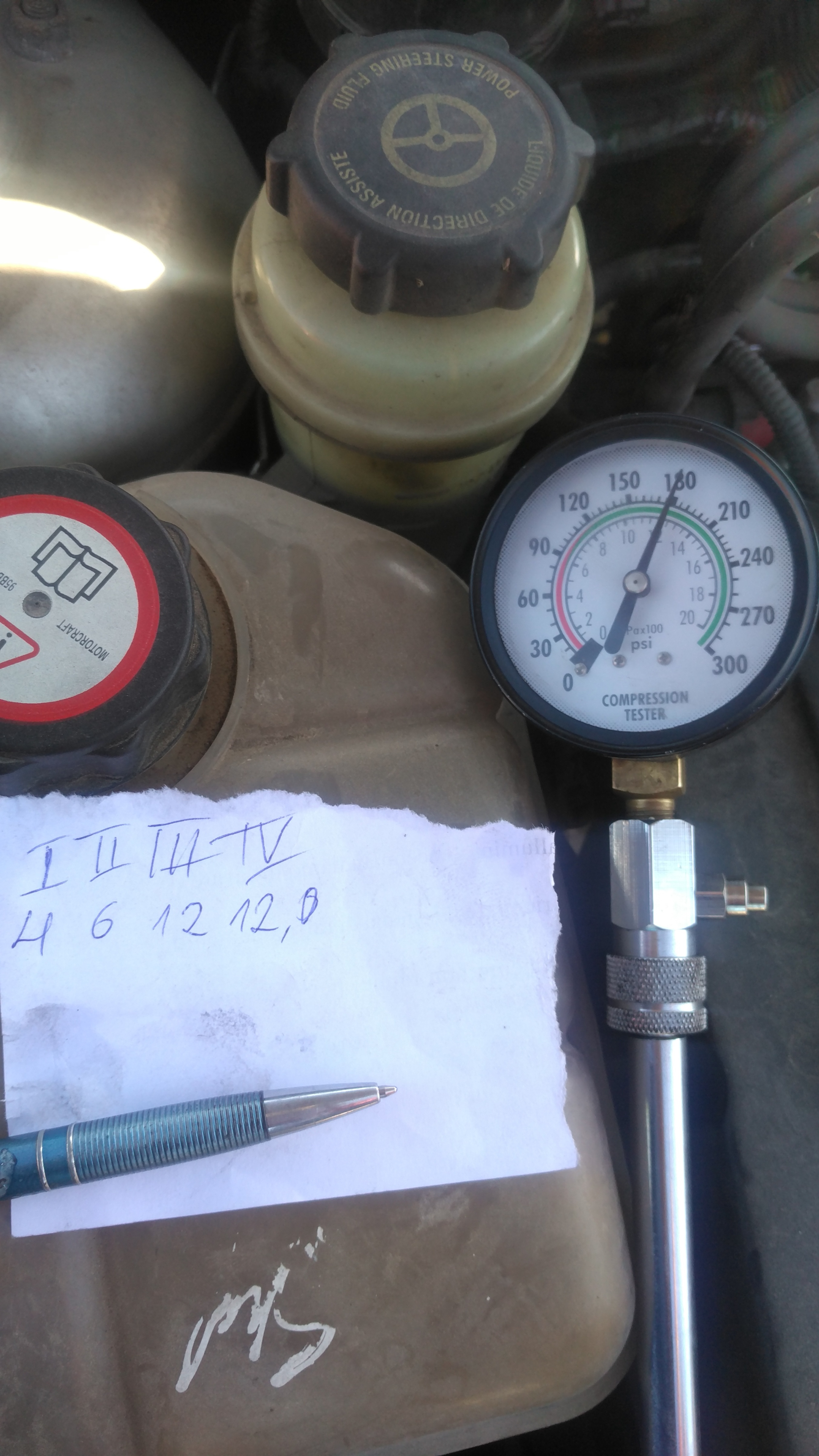

Пореден случай с пропусната ненужна регулировка на топлинните хлабини на клапаните. Изминати около 52 х.кМ след слагане на газова. От немалко време ползването на колата е ходене по мъките, няколко диагностики, кабели свещи и бобина сменяни безразборно, разход и вървене под всякаква критика.
Резултата: изгорели клапани на 1 и 2 цилиндър.
