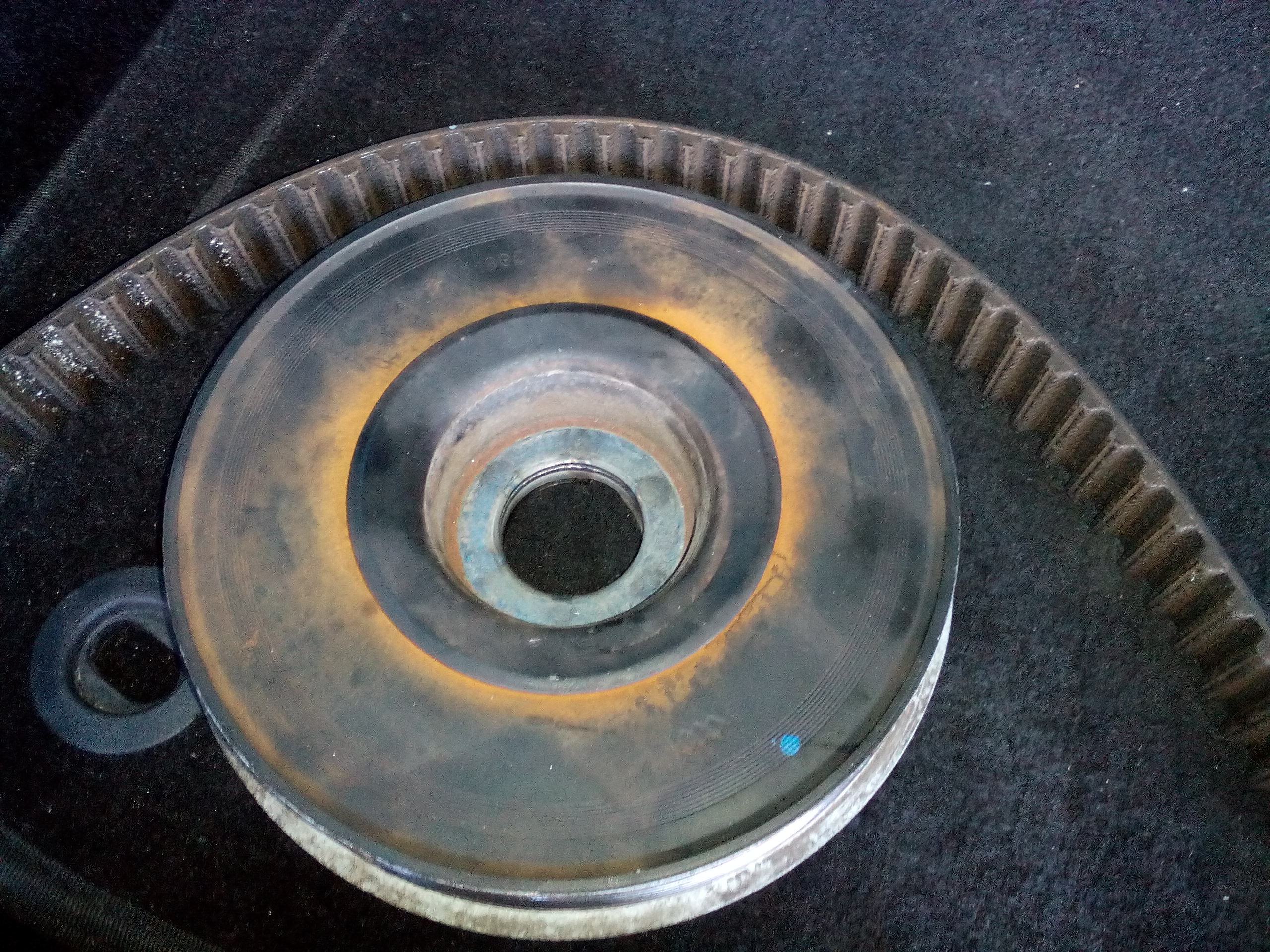

ivo_63
Мнения: 1260
ford focus 2 1.6 tdci 2007
Местоположение: ruse
Re: Фокус 1.6 тдци чука като аванс
Мнение от ivo_63 » 12 ное 2017, 21:51
Не е точно така, примерно:
http://mycar.bg/remachna-shayba_id-SNR- ... arid=18956
boby
Мнения: 111
Регистриран: 29 окт 2007, 19:48
Модел на автомобила: Ford focus 1.6i 2000 г. и C Max 1.6 tdci 2004 г.
Местоположение: СО
Мнение от boby » 12 ное 2017, 22:11
ivo_63 написа:
12 ное 2017, 21:51
Линка е за бобина за ауди не разбирам какво общо има с 1.6 тдци?
boby
Мнения: 111
Местоположение: СО

ivo_63
Мнения: 1260
Мнение от ivo_63 » 14 ное 2017, 19:11
Това е моята шайба след смяната - място за шпонка не виждам.

boby
Мнения: 111
Местоположение: СО
Мнение от boby » 15 ное 2017, 21:13
ivo_63 написа:
14 ное 2017, 19:11
незнам колега но това по ми прилича на шайба на пистовия ремък а не на секторна шайба/с надлъжни канали и от задната страна има канал на който влиза за да не превърта/ на ангренажния тя е по малка/като зъбно колело с напречни зъби за ремъка/ и има белег за зацепване. Тази на моята снимка съм я правил онзи ден на колата. Може да има различни модели според годината.
