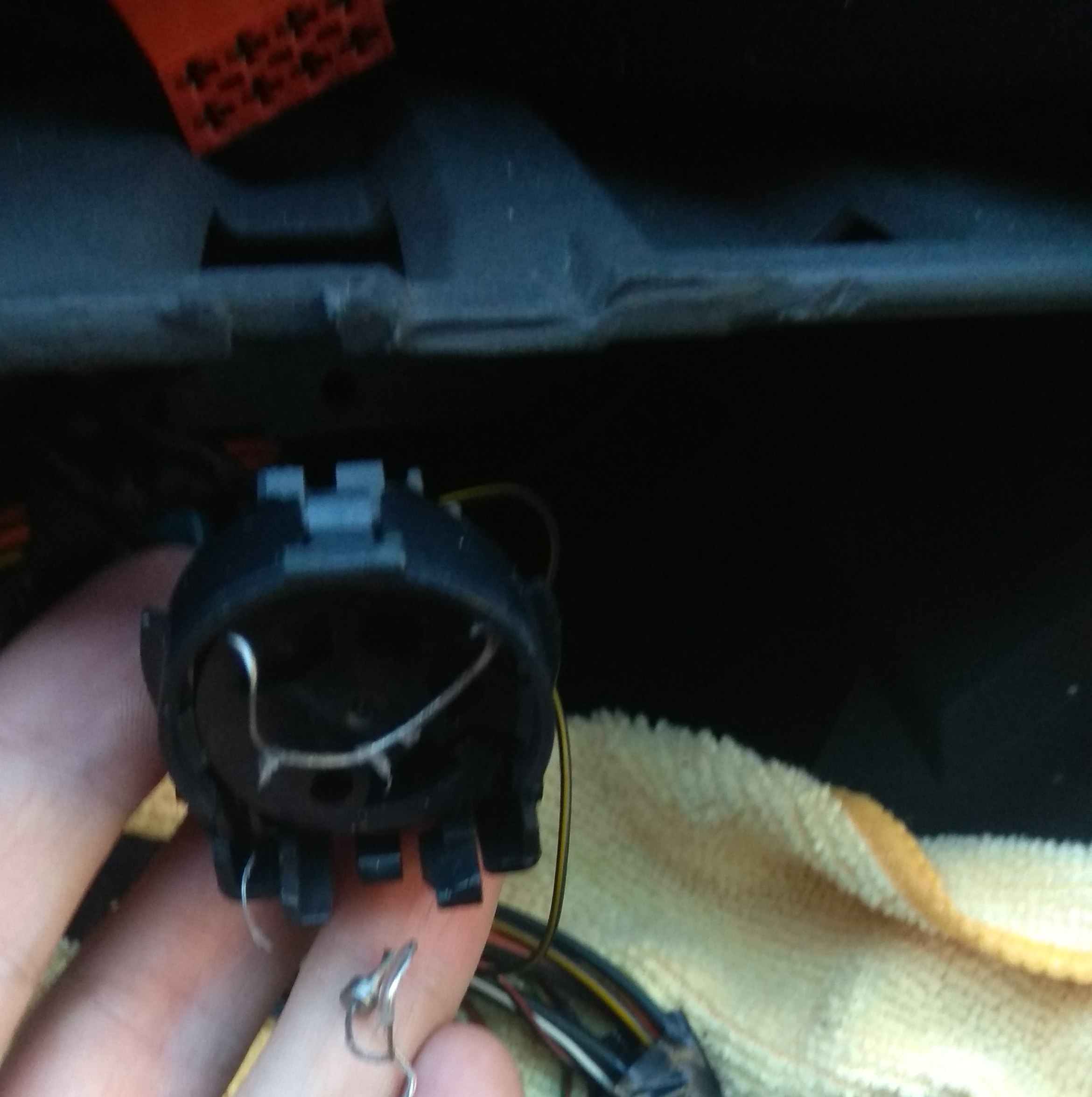

При мен проблемът е запотяване на стъклата, особено като сме двама или трима в колата. Независимо дали насочвам въздуха към краката или стъклото, духа винаги срещу мен:
знам че жилото на сивата плочка отговаря за посоките на духане. Не се движи като сменям посоките от копчето. Като извадя сивата плочка, на която е монтирано и го въртя на ръка се движи. Жилото трябва да се движи като сменям посоките от копчето, нали така?
Жилото на черната плочка се движи като променям от топло на студено от копчето.
онзи ден карах на това положение и едвам се изчистиха стъклата. Компресора се включваше иначе. Да търся ли проблема в копчето на таблото, защото от друга тема видях че щом жилото се движи на ръка не е в него проблемът?

Обратното е - сивите регулират посоката (в краката, на стъклото, срещу теб), от черните - топло или студено
въпросната клапа се върти на ръка. Пръсках я с контактен спрей и вд40, общо взето с каквото имам. Но като въртя от копчето нищо не мърда. Да не би жилото да се е откачило там където прави контакт с копчето :twistednew:

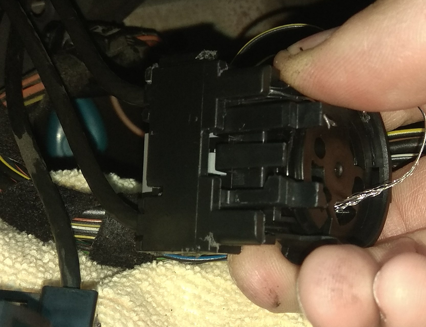

Махаш копчето от външната страна от вътрешната страна има винт отвиваш го и се завърташе на не мога да се сетя посоката и се вади целият механизъм ето ти една снимка как изглежда и къде се намира винта.
Ради-1
Мнения: 825
Re: Парно на форд фокус
Мнение от Ради-1 » 07 яну 2018, 17:25
aspasia написа:
07 яну 2018, 17:04
Сега успях, но и копчето също може да се разглабя

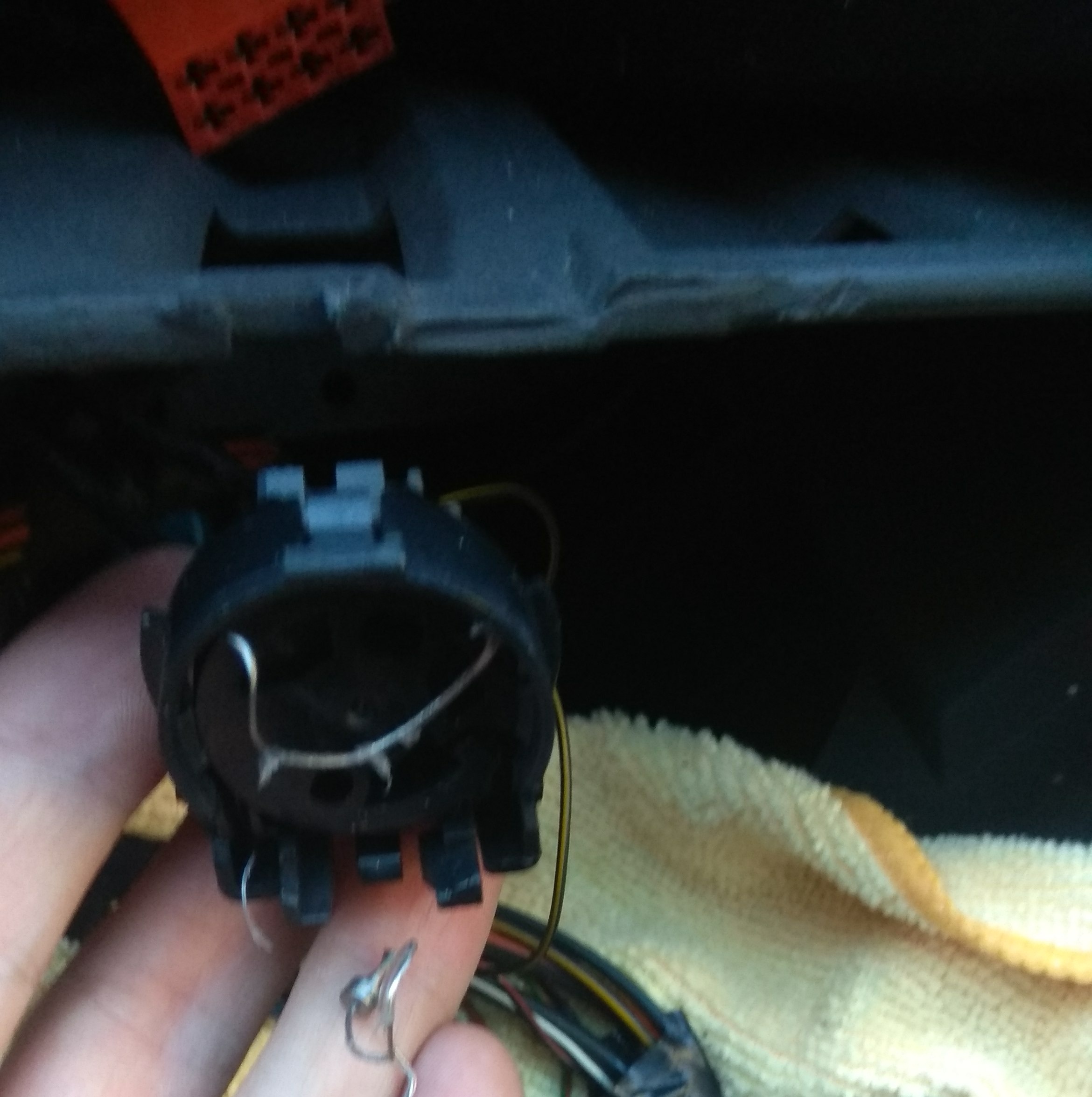

Оказа се скъсано жило точно вътре в копчето :(

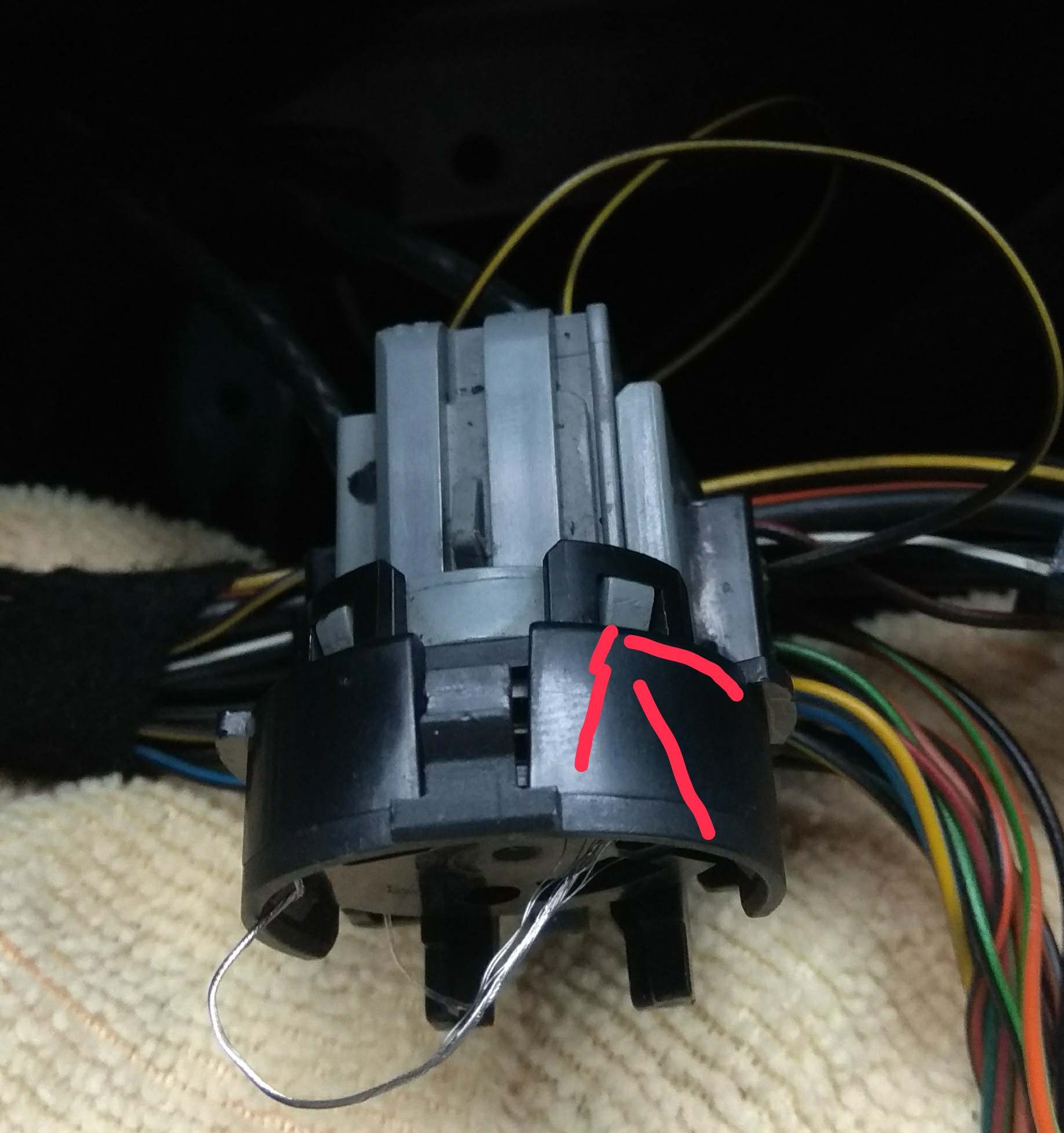

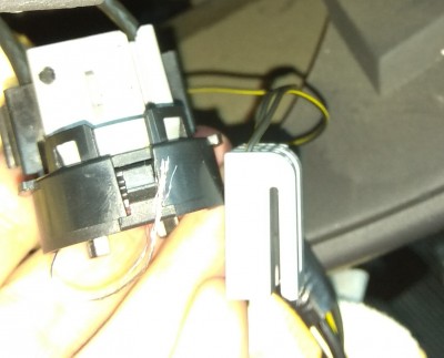

Как мога да разглобя сивата от черната част. Тук където е стрелката се натиска с отвертка ли, защото пробвам, но не става
Черната част я намерих втора ръка, но сивото трябва да си го ползвам, нали
Мнения: 13123
Мнение от HACKO » 08 яну 2018, 15:56
Не натискай Сивото, а дърпай Черното!
Ради-1
Мнения: 825
Мнение от Ради-1 » 08 яну 2018, 16:47
Успях, но много трябва да се внимава
