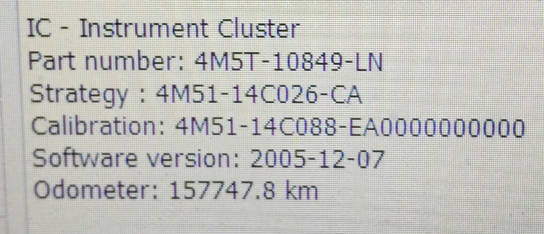

Вземаш един китайски ЕЛМ, инсталираш форскан или нещо подобно на лаптопа и го носиш със себе си. Може да ще видиш реалния пробег и разни скрити бомби замаскирани от продавача, изключени сигнализиращи лампи и т.н. Вчера видях че моя километраж е върнат само с 90 000км :)

През форскана проверих, в PCM се виждат.

Направих една кратка инструкция, макар че ме съмнява, че за болшинството от потребителите едва ли ще е новост.
