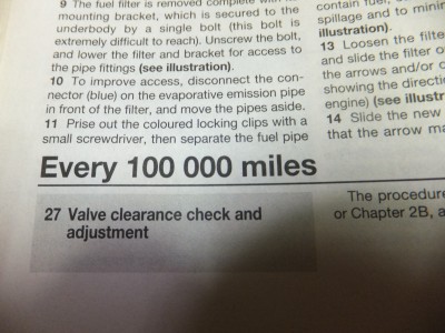

Мнение от freeway » 16 мар 2018, 21:29
Темата за съжаление отново отиде в посока "Изгорели клапани от ..." .Наскоро се сдобих с Haynes Workshop Manual за Ford Focus Mk1 98-01 и ето какво намирм там:
Разбира се това касае само бензиновите мотори и за газ въобще не се говори.Все пак може да даде отговори или по-скоро да зададе нови въпроси-това не знам.
Поздрави

Мнение от Филипов » 20 мар 2018, 16:56
Хайде и един от първите резултати при руснаците: https://wiki.zr.ru/79-1_%D0%A0%D0%B5%D0 ... d_Focus_II
Операция по проверке тепловых зазоров в приводе клапанов не входит в регламент по техническому обслуживанию автомобиля. Поэтому проверяем и при необходимости регулируем зазоры в случае снижения компрессии в цилиндрах двигателя или появлении характерного «клапанного» стука в зоне крышки головки блока цилиндров, а также при большом (более 100 тыс. км) пробеге автомобиля.

Мнение от Филипов » 23 мар 2018, 11:04
Проверката на хлабините не е регламентирана (примерно на пробег или време). Проверява се и при нужда се регулират хлабините в случай на:
1. Понижена компресия
2. Характерно "чукане" на клапаните.
3. При навъртяни над 100000 км.

Мнение от fordmaniac » 31 мар 2018, 08:52
Не става тоз номер " 1. Понижена компресия " да се регулират клапани, обикновено е късно.
Пресен пример:
https://clubford.org/forum/viewtopic.ph ... 45#p565645
Предишна случка, като клапаните още имаха някаква хлабина, но 3 пъти под номинала:
https://clubford.org/forum/viewtopic.ph ... B8#p558259
Падне ли хлабината и в резултат компресията, клапаните са пътнико свиден.
Поздрави.
