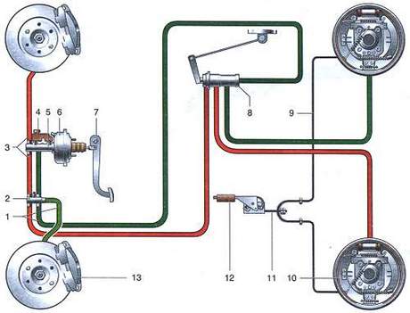

Ако погледнеш схемата, примерна е, но за Х образна спирачна система, ще видиш, че точене примерно на задно дясно ще доведе до източване на " зеления " клон и то само от помпа до това колело. " Червения " клон няма да се смени нищо, а и на предно ляво, което пак е в " зелен ' кръг също не се източва. Така че доста от течността не е сменена.
Относно обезвъздушаването при този начин на точене няма как да стане само през едно колело.
Поздрави.

Точно това гледах на клипчетата в интернет - и като им казах, отговориха, че нямало нужда да се развиват всички пробки.fordmaniac написа:Ако погледнеш схемата, примерна е, но за Х образна спирачна система, ще видиш, че точене примерно на задно дясно ще доведе до източване на " зеления " клон и то само от помпа до това колело. " Червения " клон няма да се смени нищо, а и на предно ляво, което пак е в " зелен ' кръг също не се източва. Така че доста от течността не е сменена. Относно обезвъздушаването при този начин на точене няма как да стане само през едно колело.
