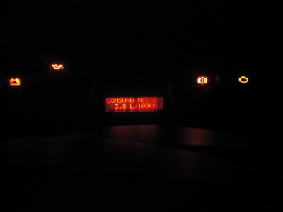

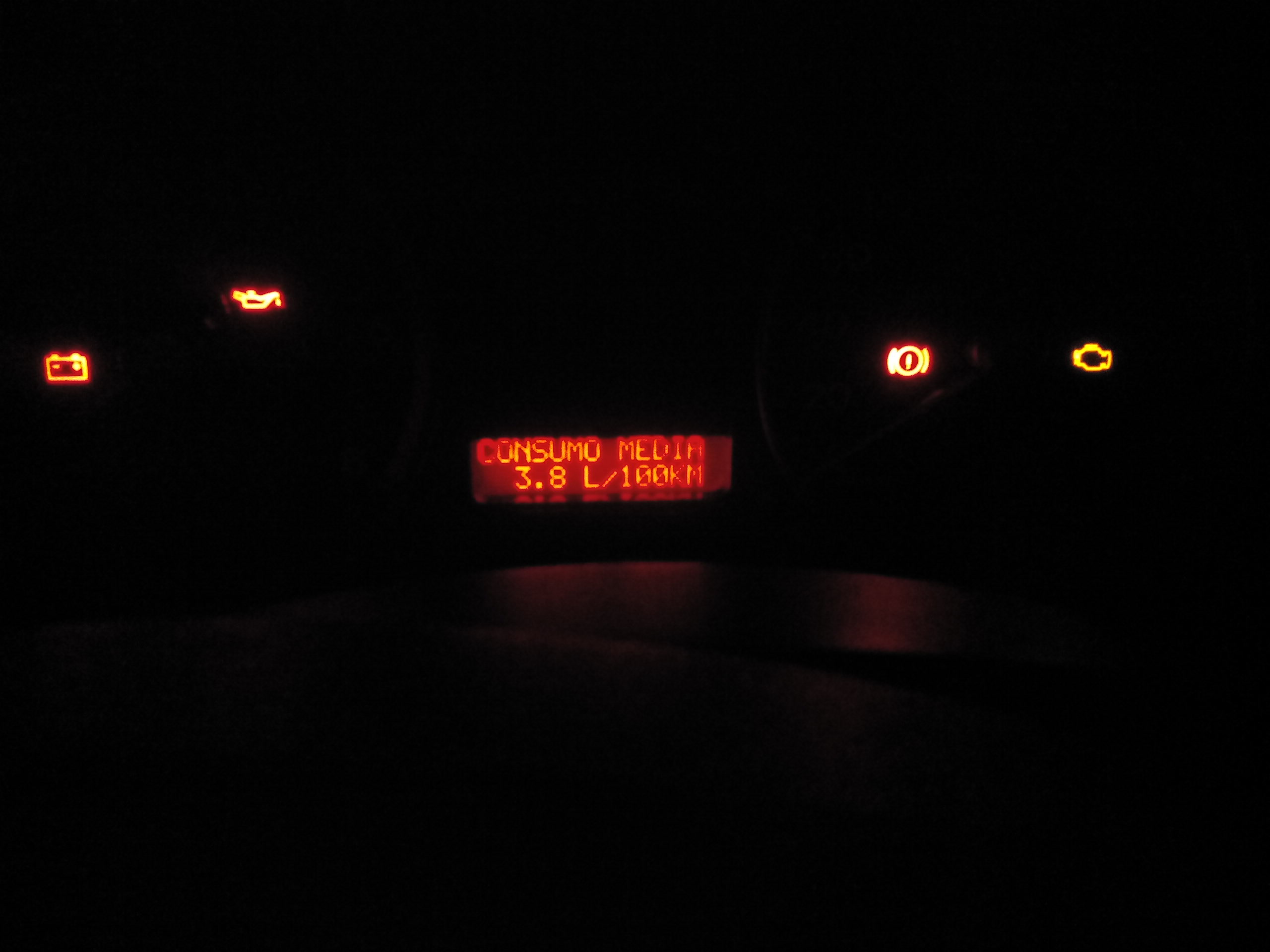

Re: Мнение за Форд Мондео 1.8 Тд
Леле това 1.8 ТД ли е и реален ли е всъшност или е 2 литра отгоре
- Мнения: 10865
Няма как да е 1.8 td. Некъв Комън рейл е...........A.Tashev98 написа: ↑27 мар 2018, 20:41Леле това 1.8 ТД ли е и реален ли е всъшност или е 2 литра отгоре

Снимката е на Фокуса от подписа ми. Напълно реална. Дистанцията е Пловдив- Русе, през Шипка. Снимката е направена точно паркинга на Горнооряховската скара при село Обретеник. Имам и свидетели

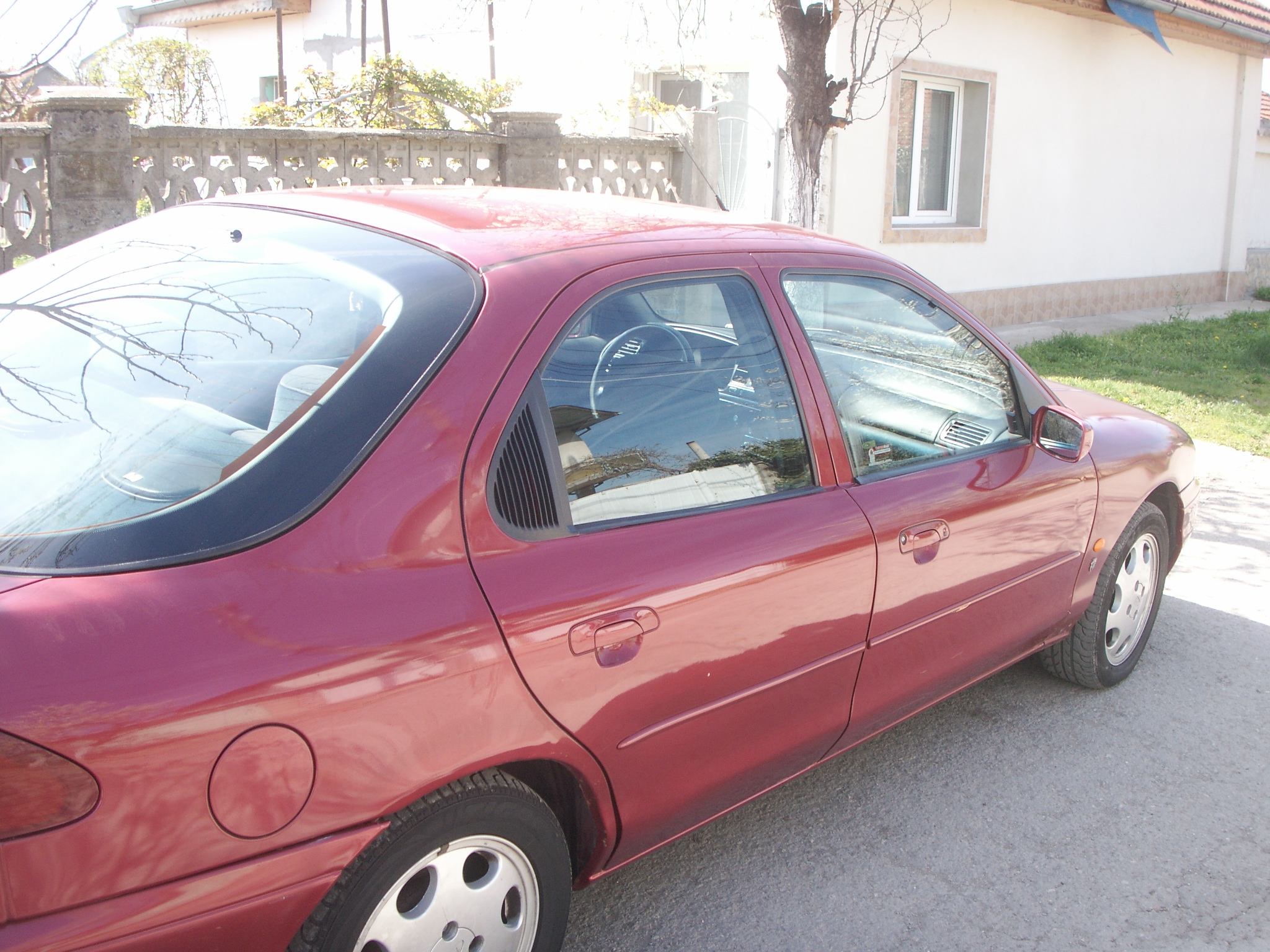

ivo_63
- Мнения: 1260
Аз я продадох , защото ми омръзна - беше в абсолютна кондиция с изключение на ръждата. 9 години я карах и накрая исках да се строши , за да си купя друга , но нямаше умиране пущината. Страхотна кола наистина. Те това е :

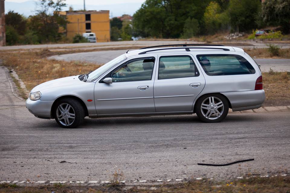

- Мнения: 10865
Моето Мондео е още живо и си го карам, снимката е от пистата в Бухово.
