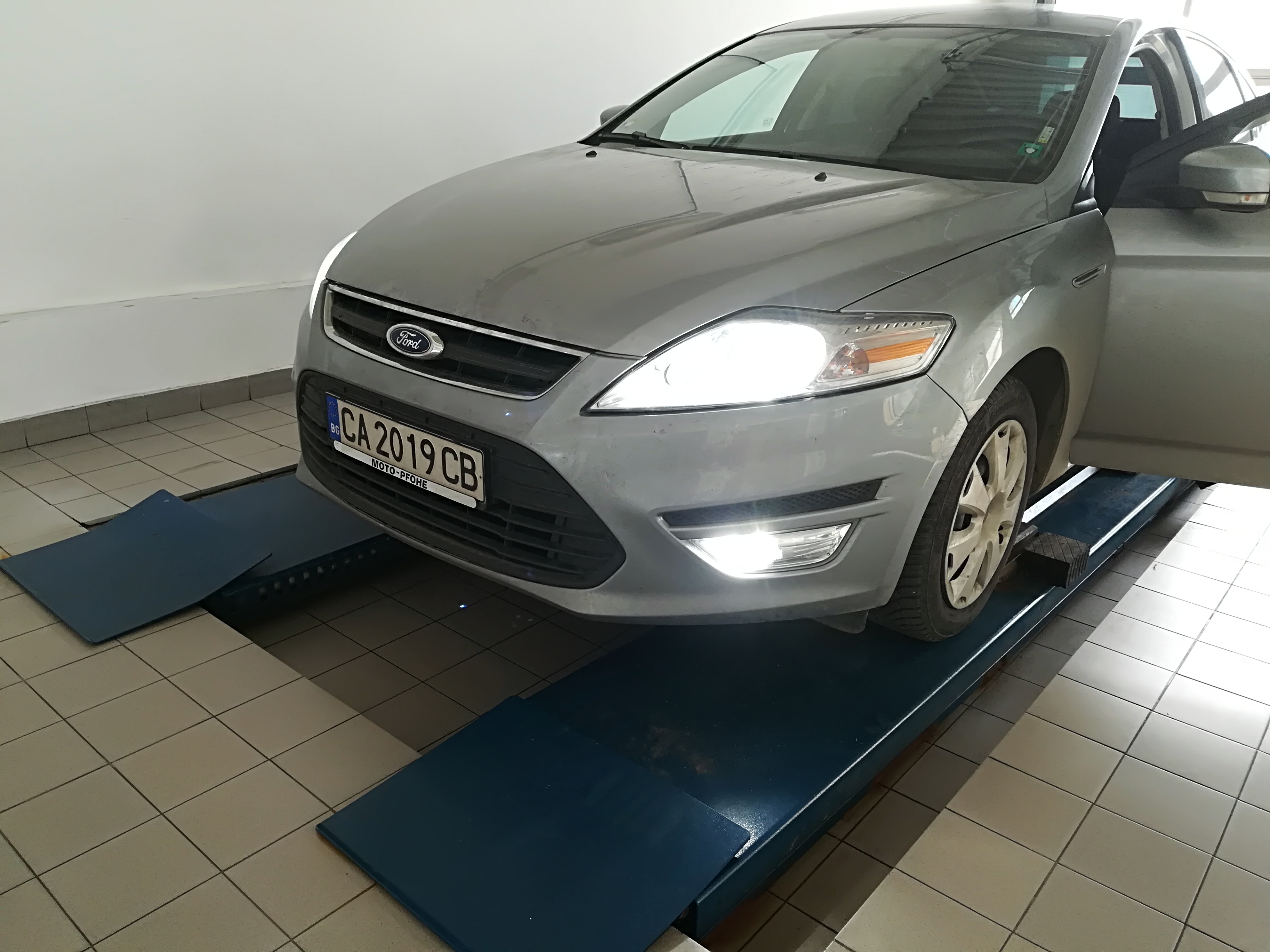

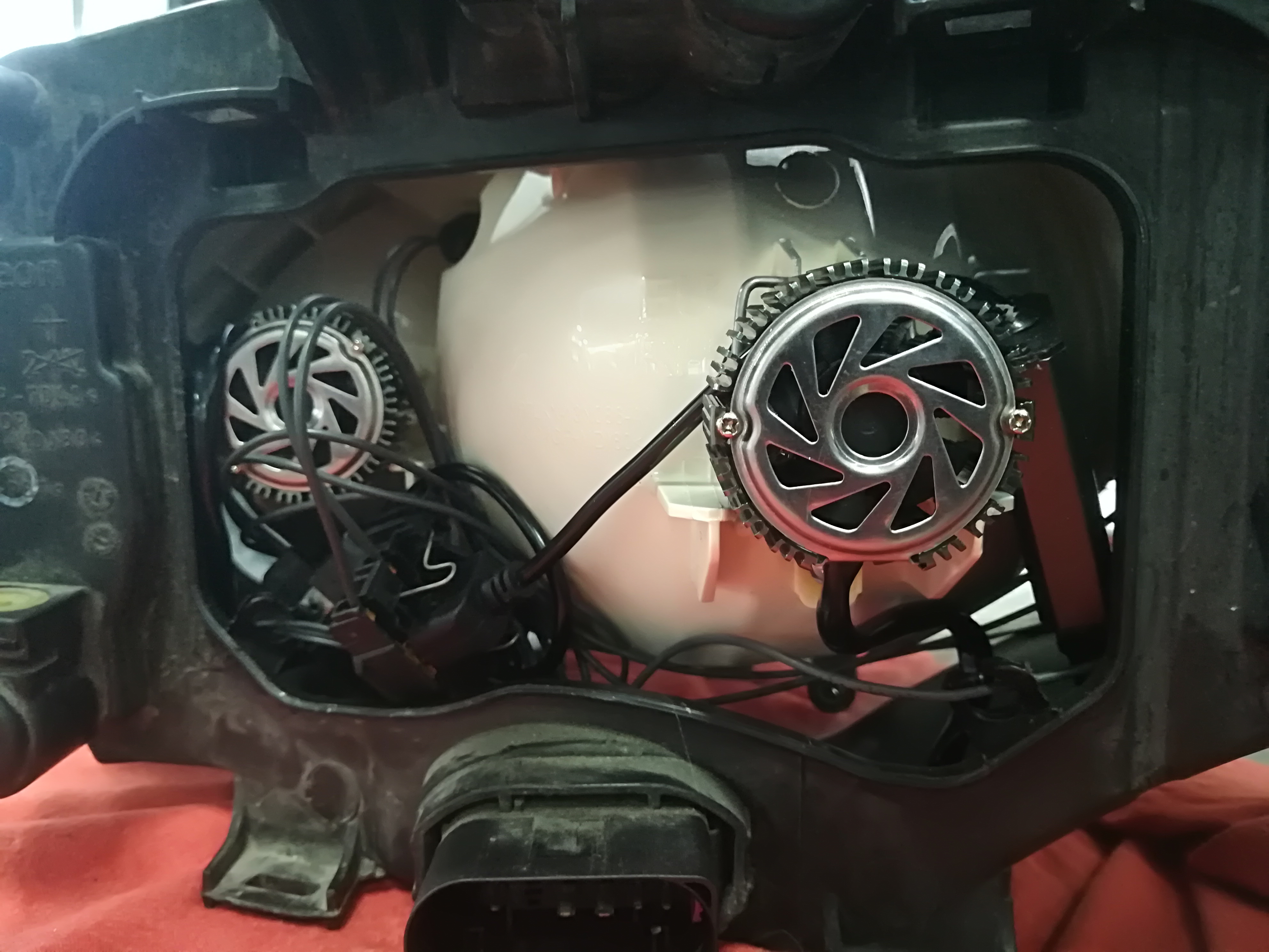

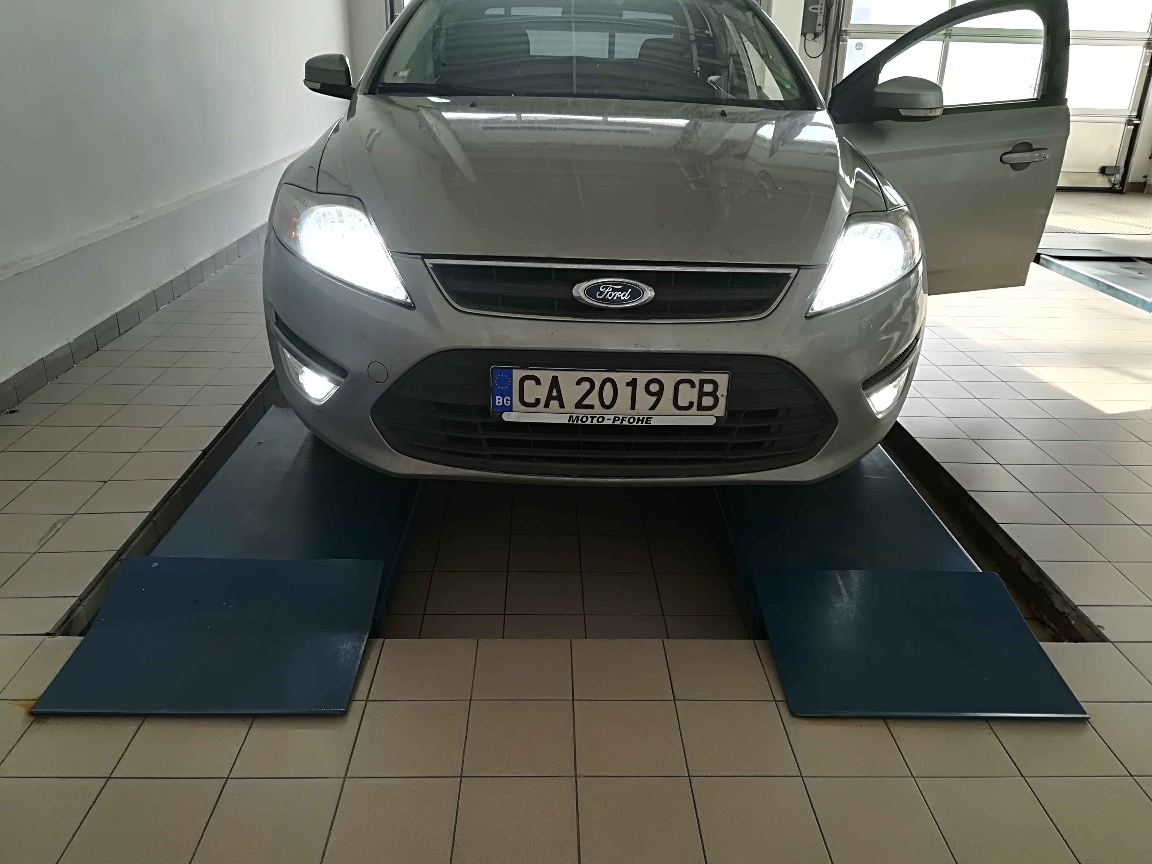

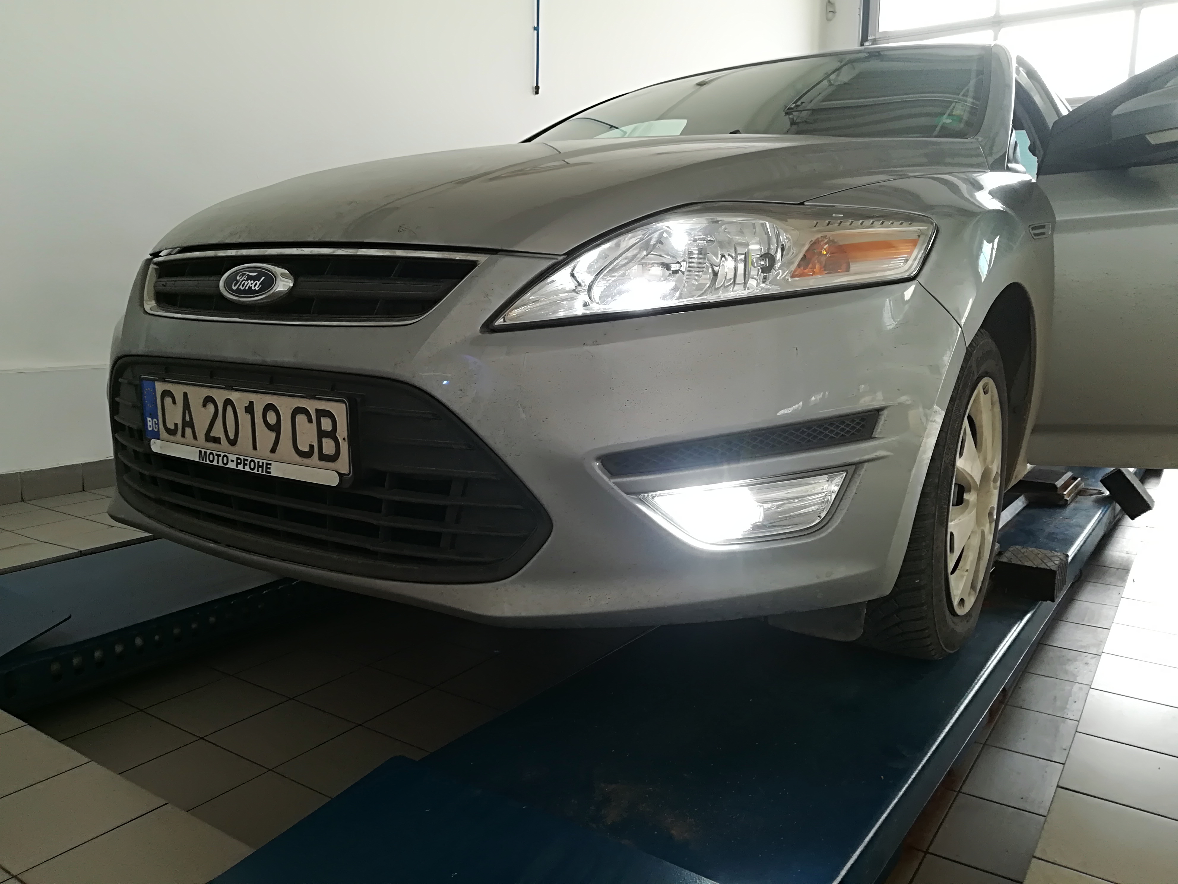

малко снимки на лед крушки на Мондео мк4
резултата е убийствен
