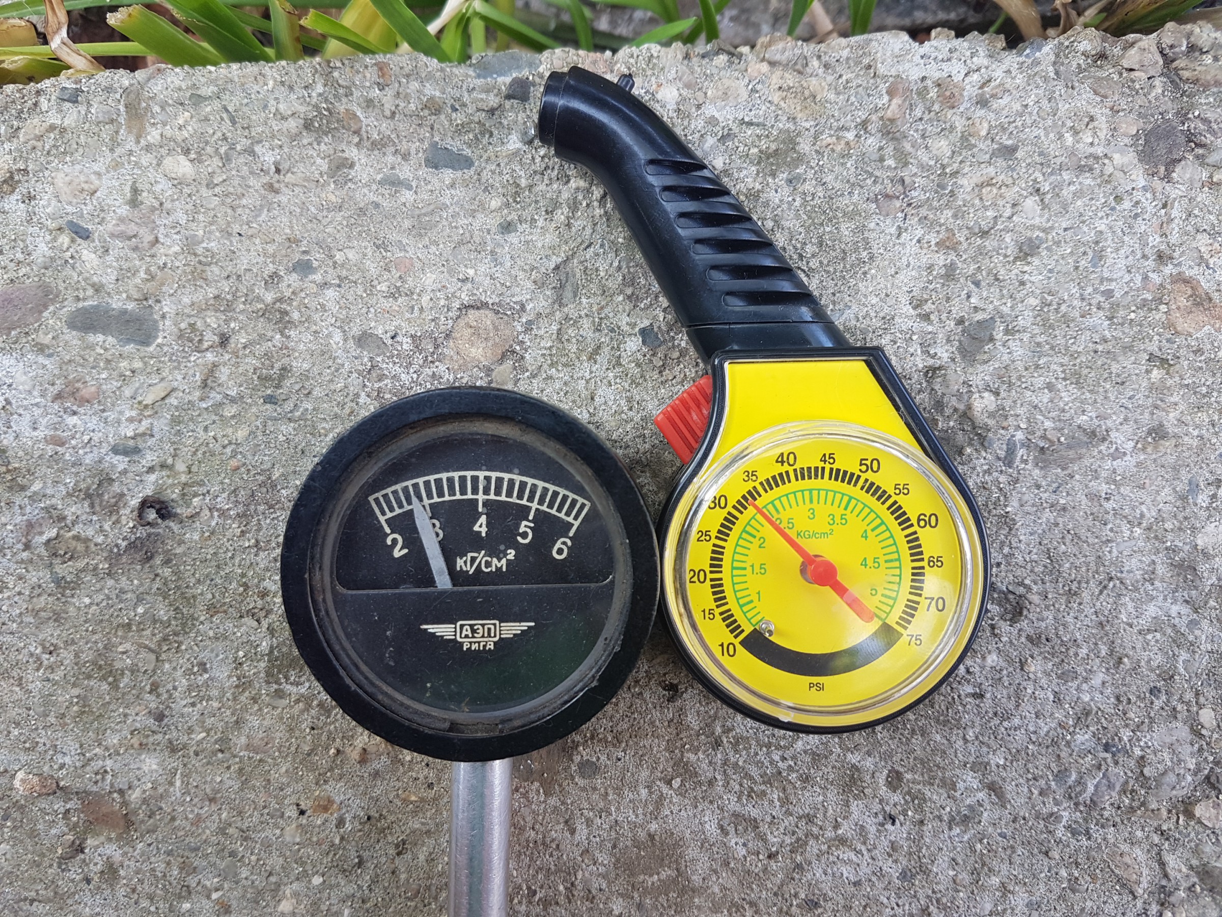

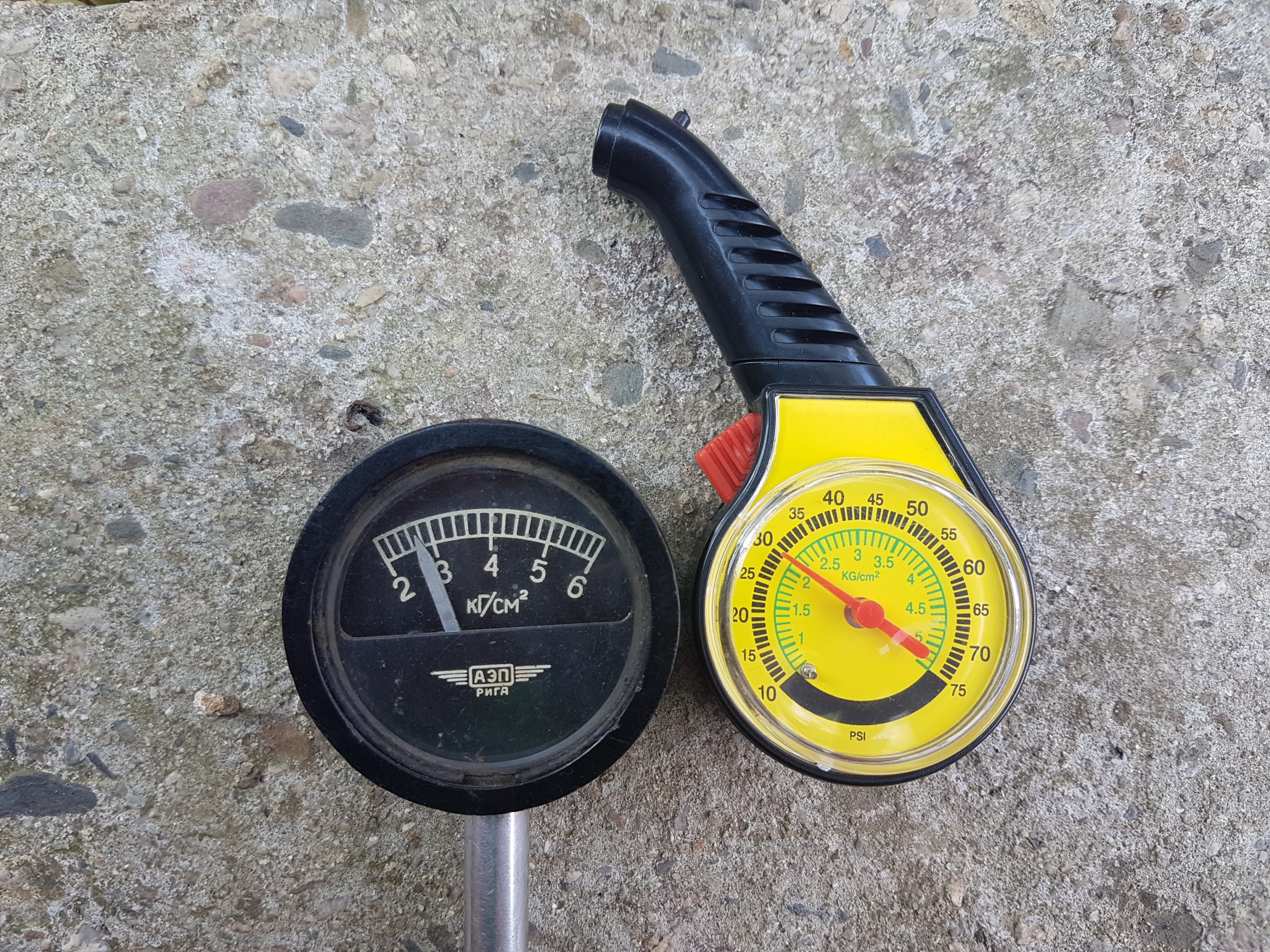

Манометъра с който проверявам купих от МЕТРО за 4лв ( ще го видите на снимките ). Проверих го при няколко вулканизатори, които потвърдиха точността му. Гумите помпя по бензиностанциите, като гледам пистолета да не минава 2.1, защото в къщи при проверка, манометъра отчита 2.5. Следователно си ги напасвам до горните стойности.
EDIT: Пускам снимки за да сравните какво показва стар руски манометър ( за тежкотоварни автомобили ) и този от МЕТРО при едно и също налягане:
