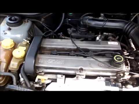

Ето такава е

Успях да я развия . И да я залепя да не превърта . Може ли така да я карам докато тия дни си купя нова ?

А тази тричотка ли не позволява да се развие или самата резба ? Аз сменях маслото и рекох да я отвия и кат не си знам силата и превъртя😂😂😂😂

Тя тази тресчотказа това е сложена там. Като стигне определекото усилие започва да превърта. Негативите са, че на топъл мотор не може да се отвие, или дори и дс успееш някак си, след това не може да се стегне достатъчно докато изстине.
Общо взето на сруден мотор ако капачката щрака при затягане, и после се развива без проблем си работи напълно нормално.
