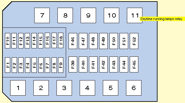

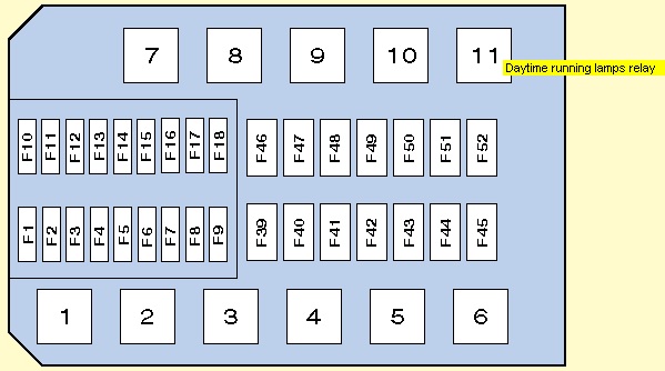

Да това чувство го изпитвам от както сам с мондеото с ескорта имаше къде да отида в едно село на 40 км от София и хората го правеха слънце това им идва сложно, както и да е по темата: намерих разкачена кабел за маса,закачих го директно на акумулатора, утре ще дам резултат,
И да питам реле R11 ми липсва,зелена+бяла лепенка снимки https://imgur.com/ZkgDIEf
https://imgur.com/AOPxXDj
Реле за дневни светлини:

На всички липсва това реле, освен ако колата не е правена за скандинавските държави и дори за там не е било серийно. Реле и да сложиш, инсталацията за дневни я нямаш.

Мерси за инфото за релето, след слагането на кабела,е малко по добре но пак не е каквото трябва да бъде днес на баира паднах от 90 на 70, вчера ми се плачеше от 100 на 60, успях да вдигна 88 мили/ч :D на правата дето с ескорта правех 180, почвам да се съмнявам в зацапани инжектори....
