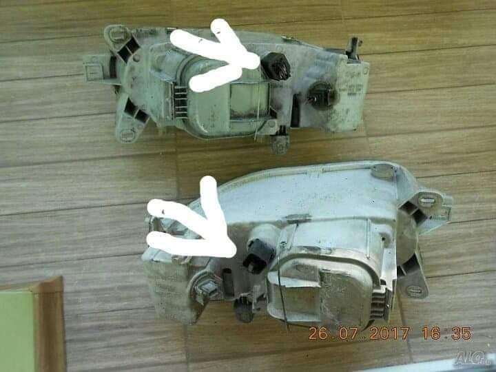

Колеги,искам да изкарам фасунгата на габарита на преден ляв фар,но имам затруднения.Как се вади с издърпване или завъртане.Колата е форд ескорт 97.

Завърташ и издърпваш

Извинявам се,но да попитам дали габаритите са на крушка H7 или има.отделно гнездо за форд ескорт 97

Това което съм белязал ли.е фасунката и как се вади че не.помръдва

Не, отвори капака.

Аз съм сменял крушка H7,до нея ли е чене мога да разбера

H7 е за къси и дълги светлини,къде е габарита

Извинявам се колеги,крушката е H4.

Колеги,къде се намира крушката за габарити ,че не мога да е намеря

Колега, 5 дена не можеш да намериш една крушка, трябва да потърсиш компетентна помощ в сервиз! Крушката се намира във фара а не в компютъра, иди и виж!

Лампата е във фара, вижда се отпред и може да се съобрази къде се намира и достъпа до нея отзад. За протокола се води T10. За всички лампи да се избягва пипане с ръце. Омазняват и пукат.

Крушката за габарита се намира под крушката Н4.Как го разбрах,като се сетих, че имам книжка за ръководство и упътване на форд ескорт.Благодаря за мненията.
