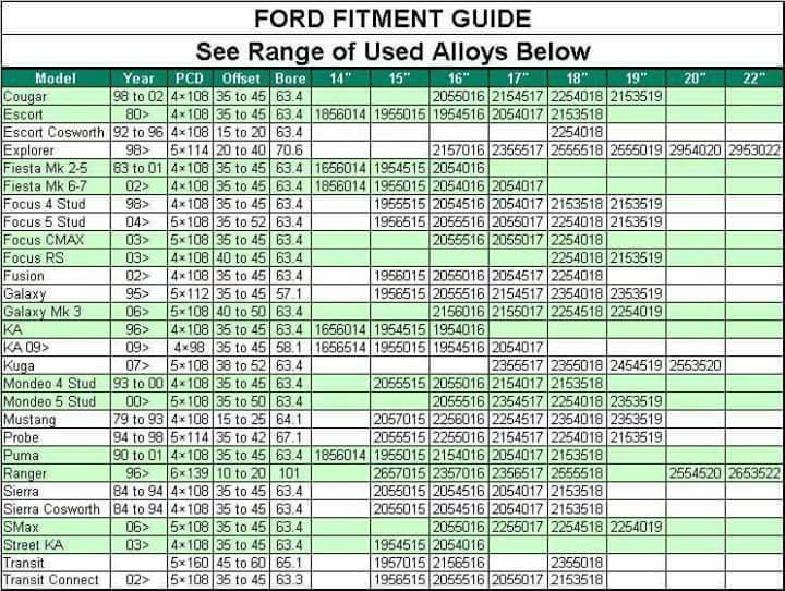

Здравейте ,тъй като имаше някъде някаква табличка и тема отоносно максималните размери за гуми ,но не я намирам имам следния въпрос.В момента колата е с 175/65/14(купих я с такива).Искам да сложа 195/60/15 отпред и отзад.Дали ще опира при пълен ляв/десен?

Аз съм с 205/55/16, и никъде не опира.
