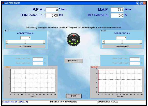

deathstorm е прав. Само по това меню, което е качил може да се "пипа" . Незнам до колко това може да се запише в компютъра.
Днес вдигнах налягането на редуцила до 1.45 бара. Беше 1.35 бара на загрят двигател- около 70°C. Пуснах автокалибровката на работещи фарове с цел да има някакъв консуматор. Направих близо 180 км извънградско и ми запали чека. Пак p0171. Като занулих грешката в ECU-то на фокуса закачих и ГИ да видя какво се случва. Имаше записана грешка в еку-то на газовата. "P1335. rpm or cranck shaft signal".
Занулих и тази грешка и свалих налягането на редуцила до 1.4 бара, като съответно направих отново автокалибровка. Ще пиша какво се случва.

Здравейте, днес пак ми светна чека с код p0171 бедна горивна смес банка 1. Занулих грешката и закачих газта. Направих автокалибровка, която съм снимал на първата снимка.
След това вдигнах налягането на редуцила до 1.5 бара и отново направих автокалибровка. Компютъра я прави около 20-тина минути. Ще пусна снимка и на нея.
