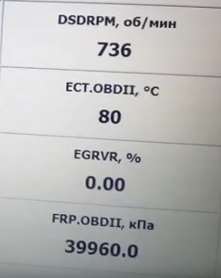

Мнение от boby » 30 юни 2018, 14:33
след няколко месечно прекъсване проблема с пушенето остава, през това време се смени гарнитурата на главата и се шлайфаха клапаните.
Това са данните от паленето и работата на колата. Не намирам данни за корекции на дюзите.
https://youtu.be/t-gI2fZgcR0
OgiDogi
Мнения: 2048
Re: Много пуши при палене
Мнение от OgiDogi » 30 юни 2018, 22:14
boby написа:
30 юни 2018, 14:33
Налягането в рейката е 400 бара на празен ход, вместо 260 - търси проблемите в тази посока (при 1800 отива на около 900 бара, вместо на 450-500). Или компютърът компенсира нещо, или налягането не може да се регулира правилно.
