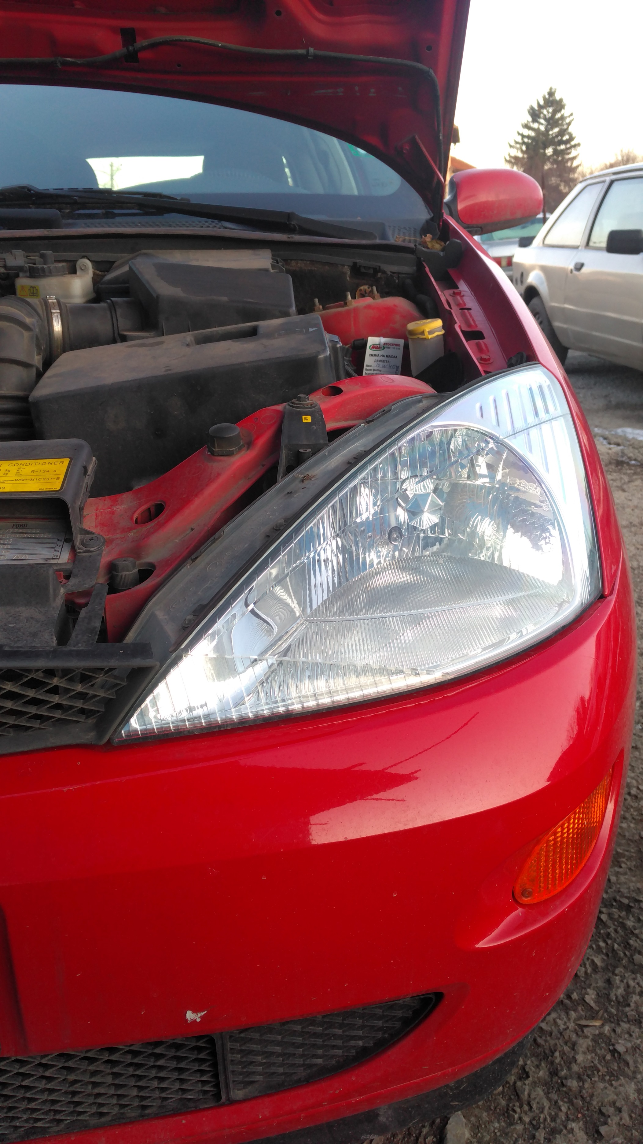

Здравейте, моля Ви за помощ по моя проблем, дайте някакви съвети, че не ми се ходи да моля майстори и те да го оправят и да ми отворят други проблеми.
Та проблема е, че Форда ми направи Фокус, случайно забелязах, че левия фар няма къси, свети само десния. На дълги светят и двата. Отворих го смених крушката но нямаше резултат, от там поразмърдах трите кабела (дълги/къси/маса) и все та светна. Покарах малко, погледнах пак няма къси на левия, поразмърдах кабелите пак светна, оставих колата за 30 минути, не съм я карал само я заключих и като се върнах дадох на контакт и погледнах дали свети, но не светеше, поразмърдах кабелите но вече без резултат.
Пробвах с нова крушка, къси няма, дълги има, преместих крушката на десния който няма проблем, там си свети и на къси и на дълги.
Проверих всички бушони, наред са. Проверих релетата като им смених местата, преместих релето от дългите на мястото на късите но без резултат, десния фар си свети на къси и дълги а левия само на дълги.
Проверих буксата към десния фар (работещ) където са трите кабела (дълги-къси-земя) с пробна лампа с отвертка и всичко е наред, на къси си светва и на дълги си светва.
На левия фар (неработещ) на трите кабела, при проверка с пробна лампа с отвертка, единствено ми свети при дългите.
Проверих и големите букси към фаровете (където влизат 5 кабела), като и при двата фара всичко е ок.
С пробната лампа проверих и бушоните (прикачвам видео на следния линк: https://photos.app.goo.gl/ptcotpf7F5PdfXVT7 ), при включени къси светлини и работещ само десен фар, при проверка свети само бушона за къси светлини на десния фар, а бушона за дълги не свети. При преминаването на дълги, свети само бушона за дълги, а този за къси не свети.
При проблемния ляв фар обаче пробната лампа свети постоянно, независимо дали съм на къси или дълги светлини.
Моля дайте някакъв съвет къде да търся проблема, дали не се е прекъснал кабела за късите светлини от бушона към левия фар?
Благодаря Ви!

Огледай буксата, която влиза във фара. Провери идва ли до там напрежение, ако ли не тръгваш посока релета и предпазители.

Моя проблем се оказа, че беше прекъснат кабел вътре във фара и за да не се купува нов, защото този няма отваряне, майстора го побългари с една жичка от някъде
и от тогава съм няма проблеми.
