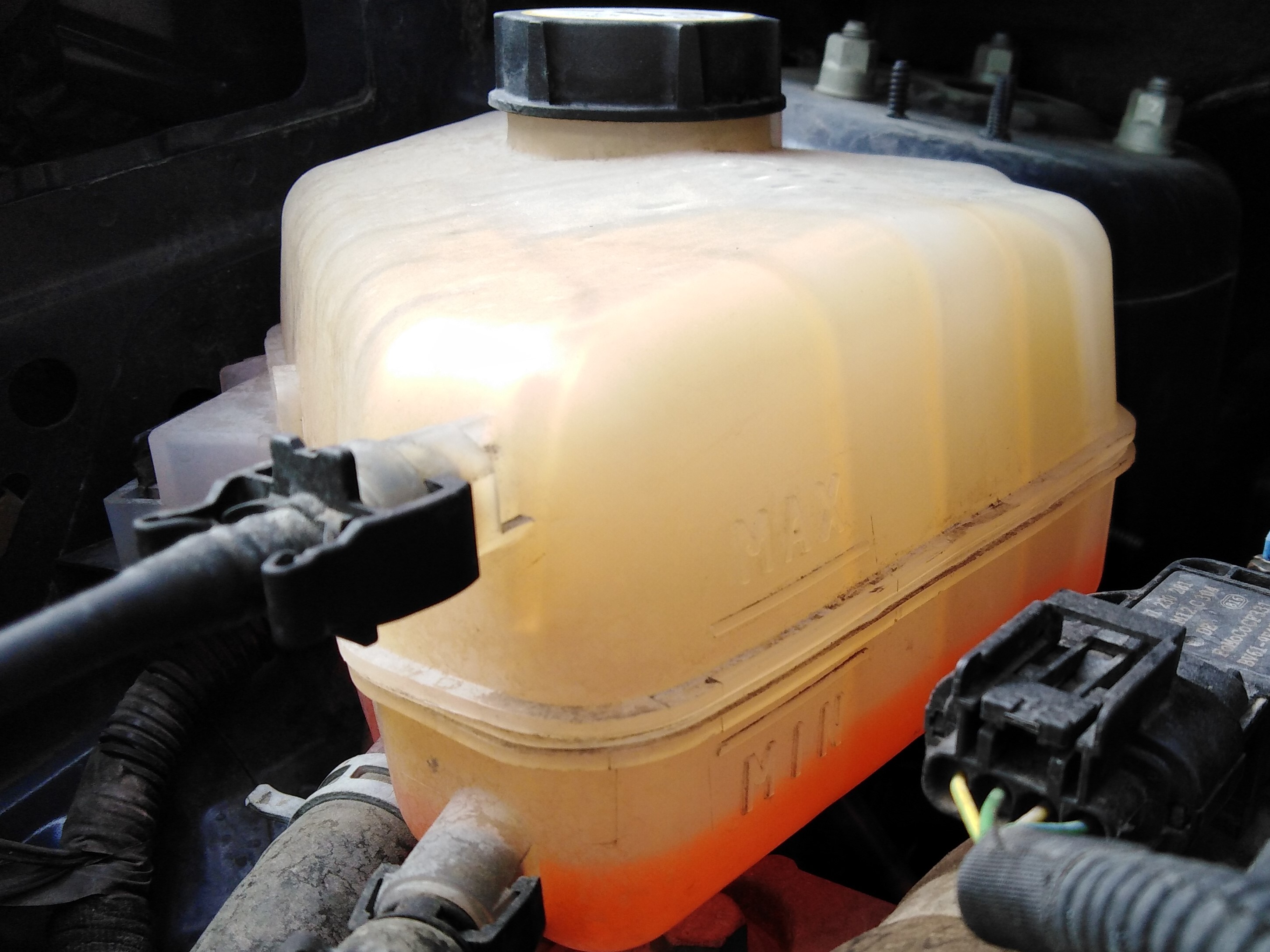

Ето снимчица, съединителният ръб е между MIN и MAX:
Преди 3 дни я натиснах до 170км/ч по Асеновградско шосе и усетих някаква миризма в купето за няколко секунди, явно е бил антифризът, но чак вчера вдигнах капака да видя какво е положението там. Може и отпреди това да е било ниско нивото, не знам. Имам намерение да долея само антифриз. Защо да разреждам с вода?

Re: Заводски антифриз на B-Max
Мнение от synthez 3D » 10 ное 2019, 11:44
Това, че си загубил толкова антифриз не е добре. Има вероятност да си с пластмасовата тръба, която се пука и докато се усетиш изтича цялата охлаждаща течност и двигателят прегрява. Проблемната тръба е тази, през която се връща антифриза в казанчето. Провери в МП дали не попадаш в сервизната акция за подмяната на въпросната тръба, за да не останеш без двигател.
Мнение от DigiPro » 13 ное 2019, 21:10
При мен сълзеше от долния тънък маркуч на разширителния съд. Уплътнението му изпускаше. Смених го с нов оригинален. Ето малко снимки: https://drive.google.com/open?id=1Clk7V ... BoSpJ31wxu
Мнение от GeorgiToRuleThemAll » 18 ное 2019, 17:24
Колата е готова. Долят е антифриз и не са открити течове и пукнатини. Налягането в системата е нормално. Вероятна причина за изчезването на антифриза - изпарение. Съвет от майстора - да следя нивото на антифриза за всеки случай.
