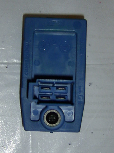

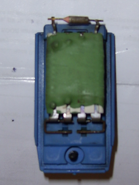

Най напред и то при наличие на електротехнически умения се измерва изправността на термопредпазителя т.е." 2-ри пост на първата снимка, горе" Ако е изгорял се заменя с нов струващ окло левче, но е възможно да е дефектирал целия модул, да е дефектирал управляващия ключ или просто да е изгорял предпазителя разположен в общия блок с предпазители.
