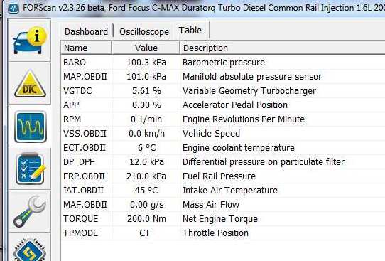

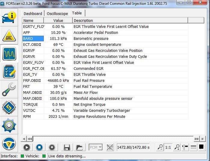

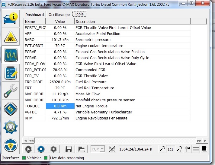

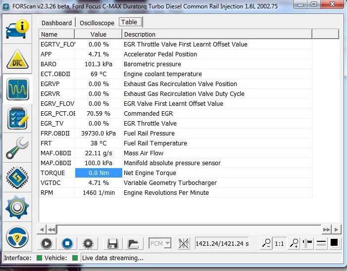

Малко данни, които записах днес. Съответно на празен ход, при 1400-1500 rpm и при ~2000 rpm.
Това което ми прави впечатление, че при различните режими, предпоследния показател (VGTDC / Variable Geometry Turbocharger) не променя стойността си, а сякаш не би трябвало да е така.

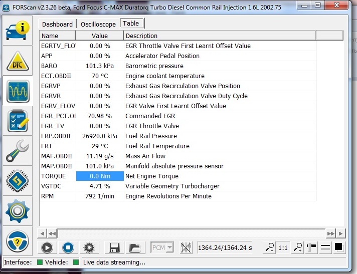

P.S. Извинявам се за трите последователни мнения. Не мога да прикача трите screenshot-a в едно мнение.
- OgiDogi
- Мнения: 2048
- Местоположение: Сливен
Re: Електрически клапан / преобразувател за управление на променлива геометрия
Първата и третата всъщност са еднакви, нещо си омотал при качването.
Ако искаш да видиш разлика, вдигни оборотите над 3000. Тогава вече имаш нацяло затворен EGR и започва същинското регулиране на налягането в колектора.

Това записах днес.
Веднага след стартиране на двигателя:
В момента в които потеглих процентите на променливата геометрия паднаха на 4,7 - 4,8 и останаха така, докато се паркирам обратно.
Още две отчитания, при около 3000 оборота.
Та прибрахме се, вдигнах капака, без да гася двигателя и накарах сина да си поиграе с педала на газта. Стержена на актуатора изобщо не помръдваше. Накарах го да изгаси, стержена отиде в най- горно положение. При следващо стартиране слезе надолу, върна се до някакво междинно положение и си остана така, независимо от промяната на оборотите.
Управление на променливата геометрия очевидно има някакво, но доста неадекватно.
