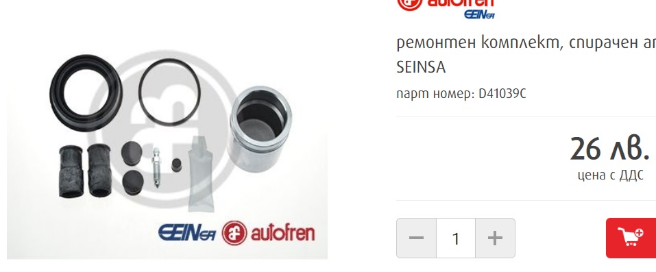

Буталото само се раздвижва при рециклиране нали? Или е същото, което слагат в ремонтните комплекти и се сменя:
