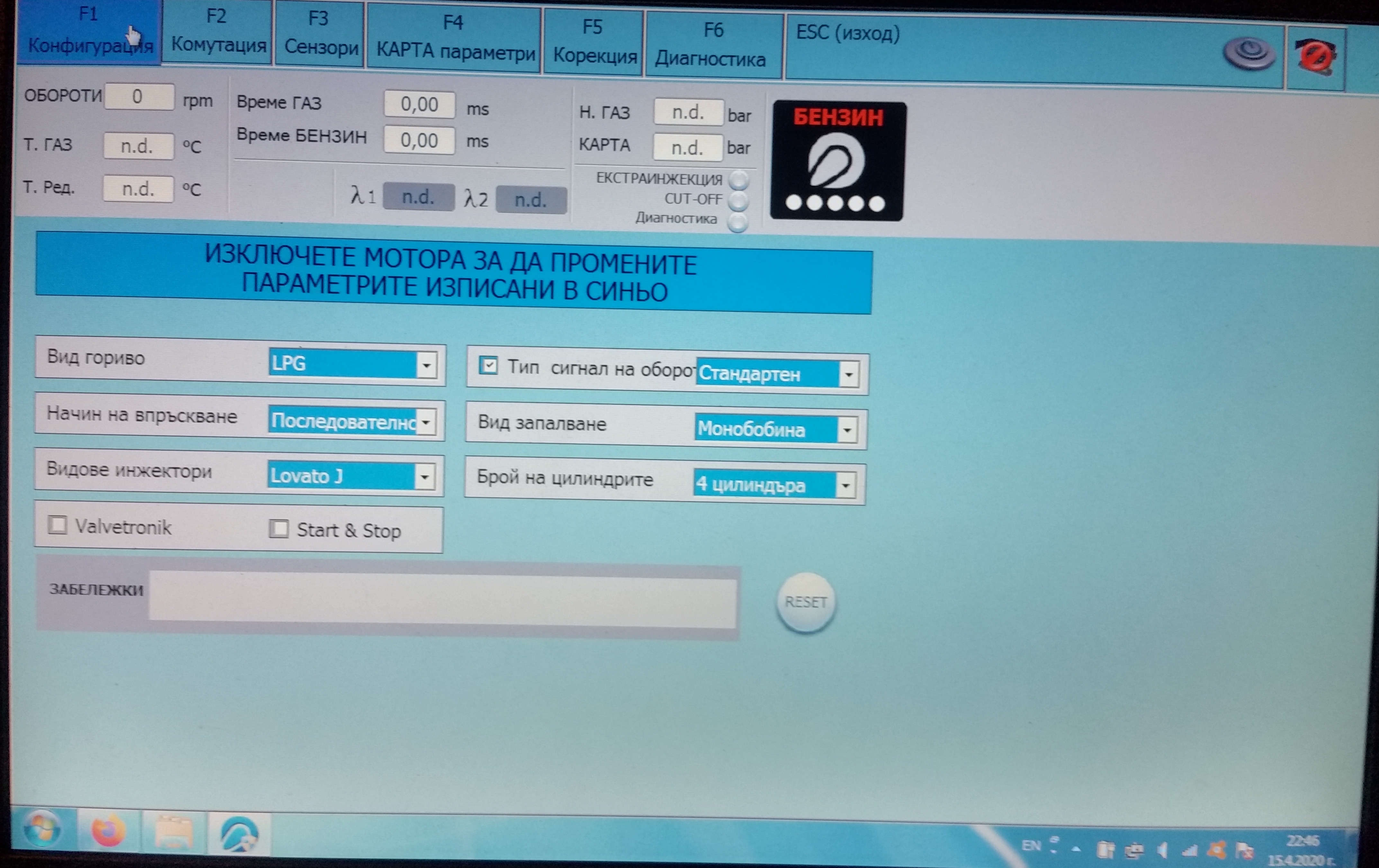

Ползвам 1.6.5 , но не намирам тази настройка. Менютата съм снимал от компа в момента на който съм . Днес дъщерята поиска да покара и я тествах , никакви проблеми. За 50км. не мина нито веднъж.

Прочети пак и виж , че става въпрос за Lovato.И кажи ми къде , какво налягане да променя?
Не ми се цитира вече!
А ,това за което говориш е настройки за KMЕ Diego G3.Но това, не са ми настройките с които карам , това е друга кола и тя е моята, която се движи 29г-1991 е .
Дадоха ми съвет да намаля налягането на газ на преминаване от газ на бензин на Lovato , а аз пратих снимки , че няма къде, какво да се промени, при положение , че си бях решил проблема и дадох пример , че на KMЕ Diego G3 има. И ти се хвана за KMЕ Diego G3, но това са примерни настройки , които ги задавам от компа на който работя.
И да може би си прав за ,, но според мен като тръгнеш да изпреварваш камион и колата забие моцуна, ще ти се иска тази настройка да е била да речем 0,8 бара за 2 секунди. Много хора слагат ниско налягане с цел да "изсмучат докрай бутилката", но според мен е опасно (не казвам, че ти си го направил с тази идея). И не разбирам логиката дали ще минеш още 2 км по надолнище на газ, след това така и така пак трябва да заредиш""
Моята е на 0,3Бара и 0,1с. но това е на KMЕ Diego G3 и не е на Ford. с Lovato . Но KMЕ Diego G3 го може , а Lovato- не.
На едната имам опит 5г. и 200 000км. , а с Lovato-5000км и 2месеца. Но това не значи , че Lovato- ще ми се опъне, засега.
Питах за Lovato , но по стечение на обстоятелствата , дадох пример с KMЕ Diego G3 ,но не съм го искал .
Изводите са: Не пишете глупости !
Ако в Lovato има опция за това, къде е? Пак питам?
И снимките са за да липсваща опция.
