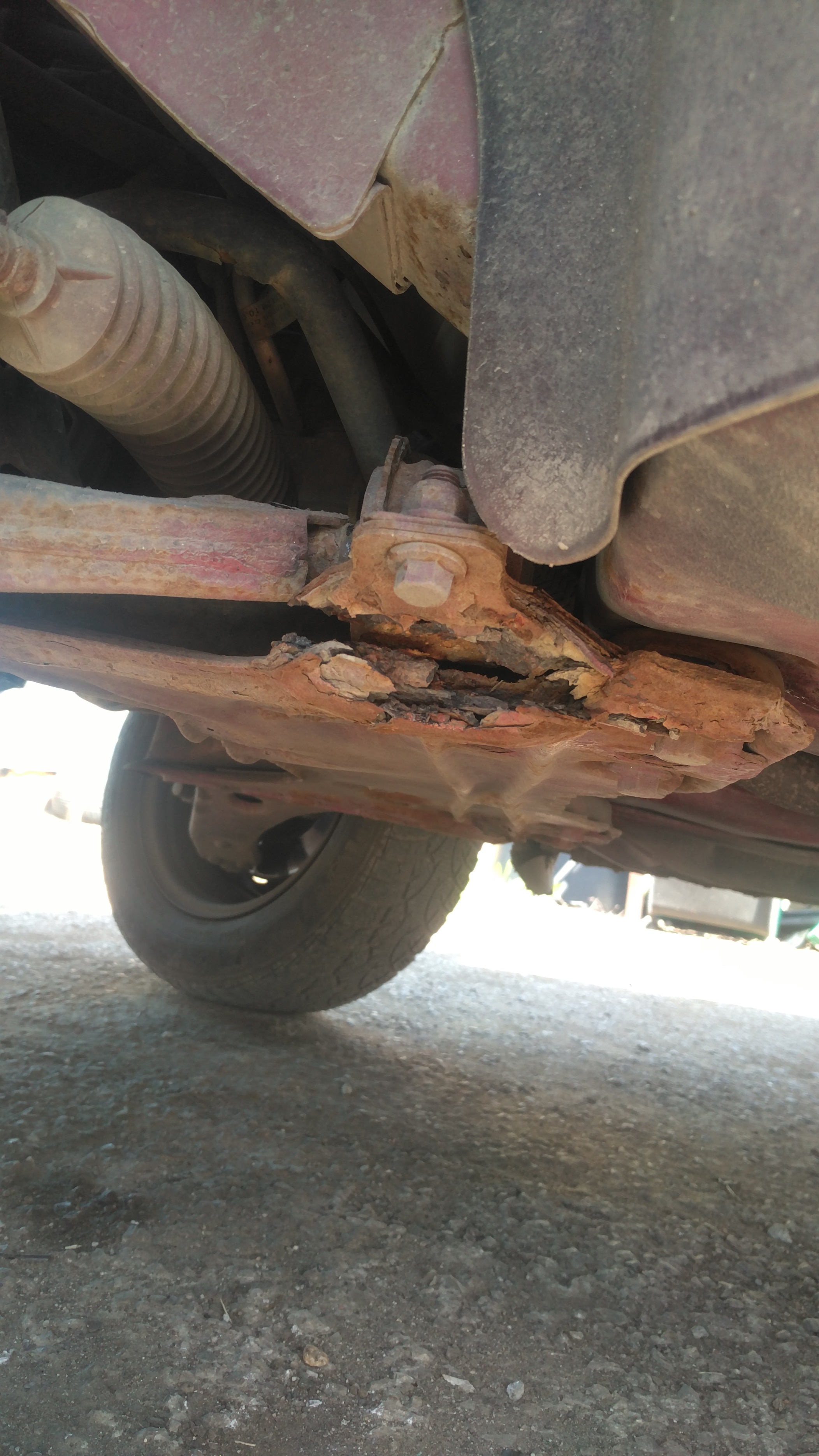

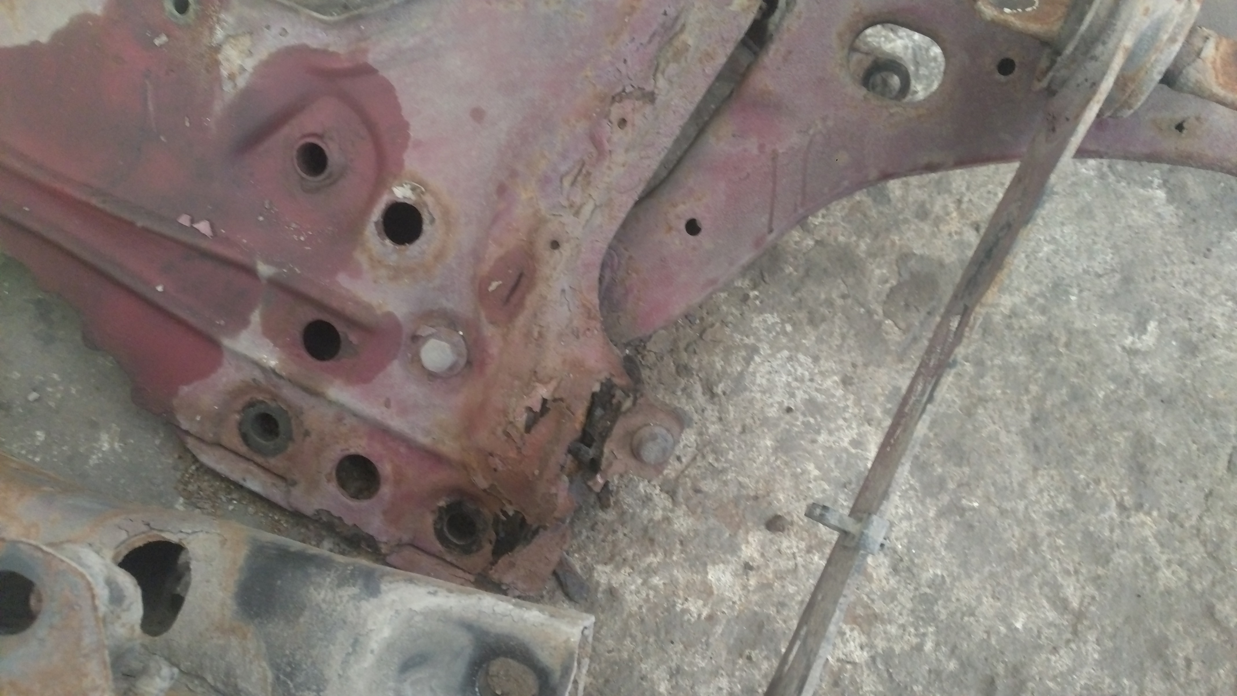

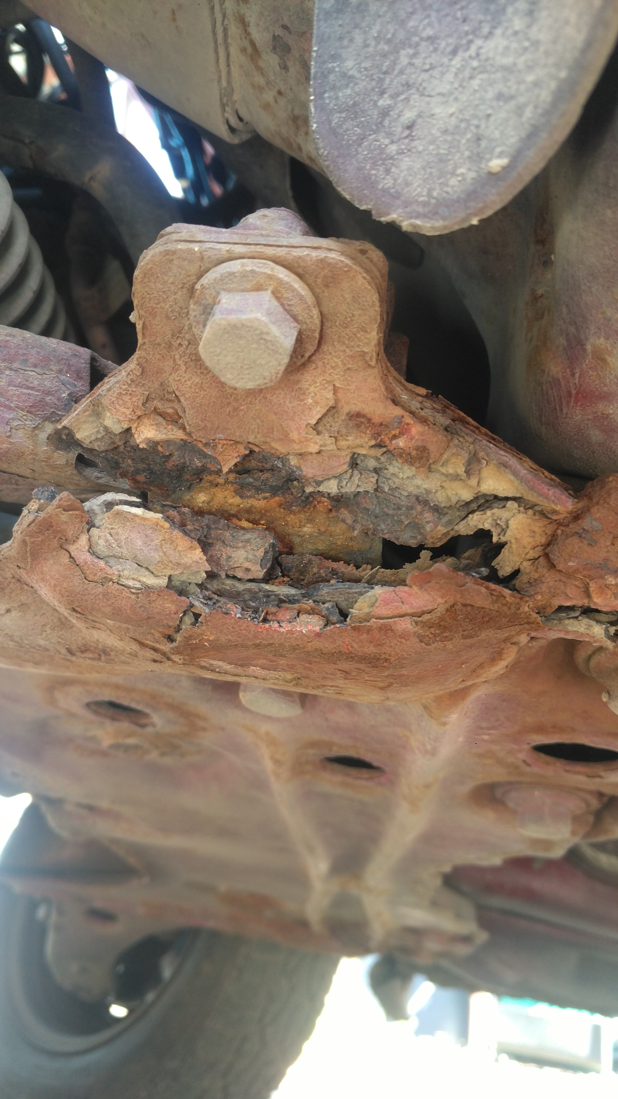

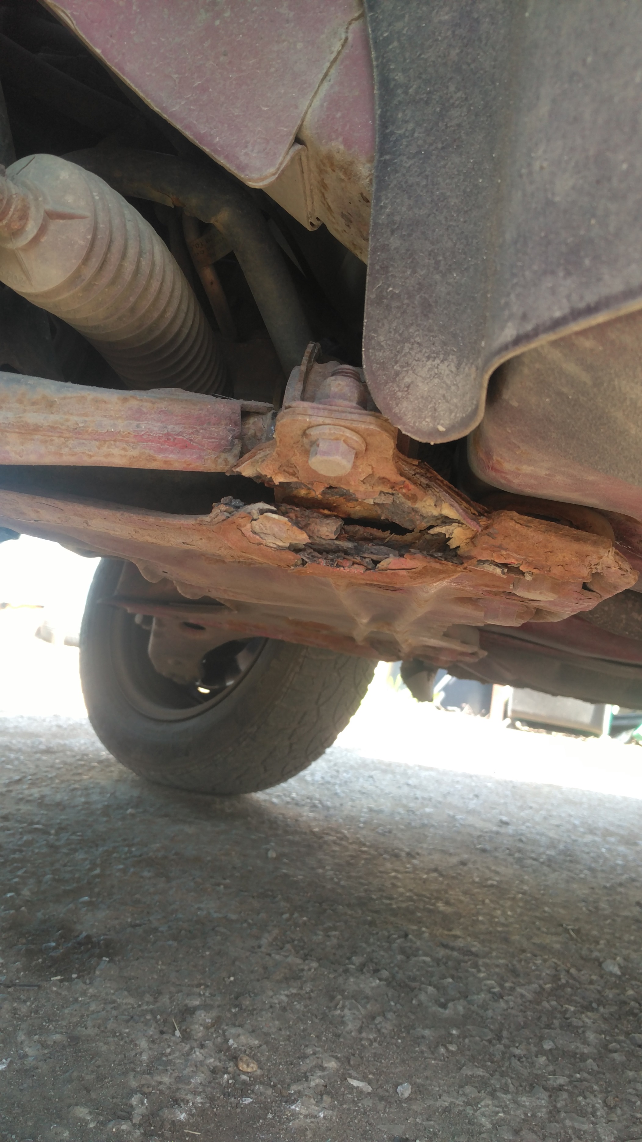

Загадъчно щракане при въртене на волан и маневри, резултат:
Мостът е сменен.
Та с боб не става.

Това на Ради-1 ли е колата?

Хах, не. При мен е здраво там, даже не съм изчистил старото масло и пази от ръжда.
