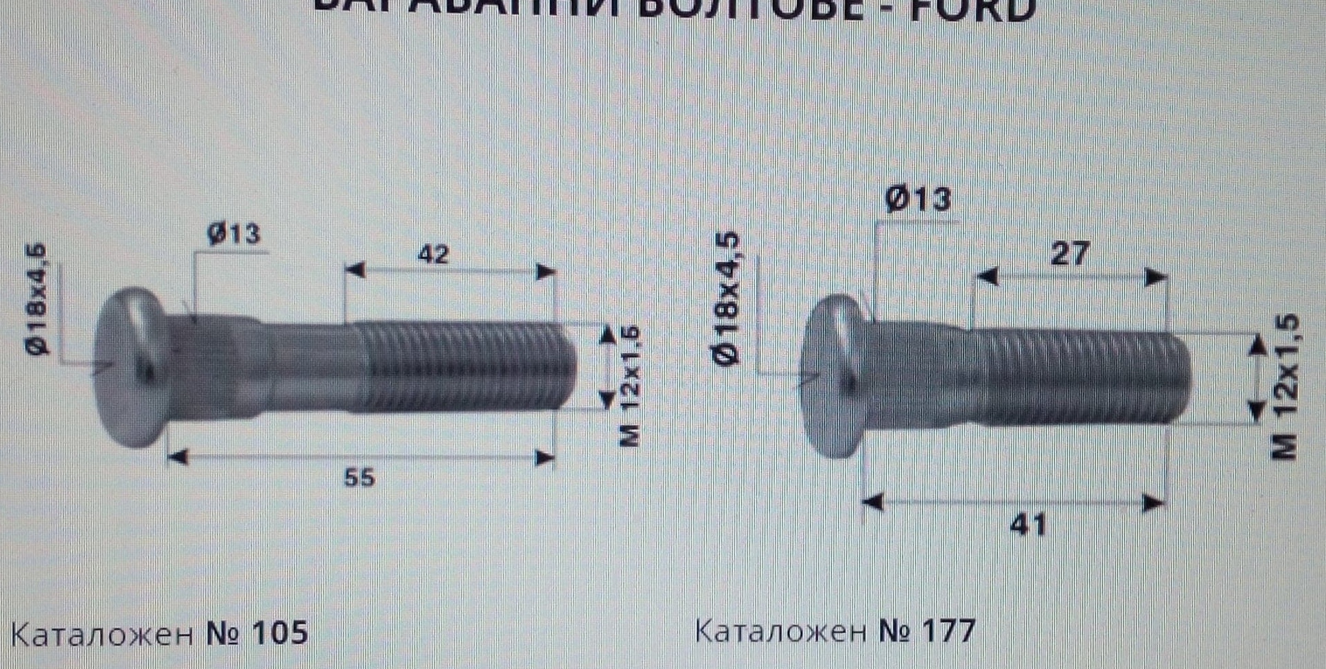

Мнение от ЯЛТА » 07 юли 2020, 17:10
Ето ги бре човек, дълги и къси:
Избива се скъсаният болт, и се набива новият болт.
Мнения: 13122
Re: Проблем със шпилките на джантата
Мнение от HACKO » 07 юли 2020, 17:10
https://www.avto.bim.bg/Kolesen-bolt-FE ... m2460.html
Болт е, еднакви са за всички модели на Форд.
