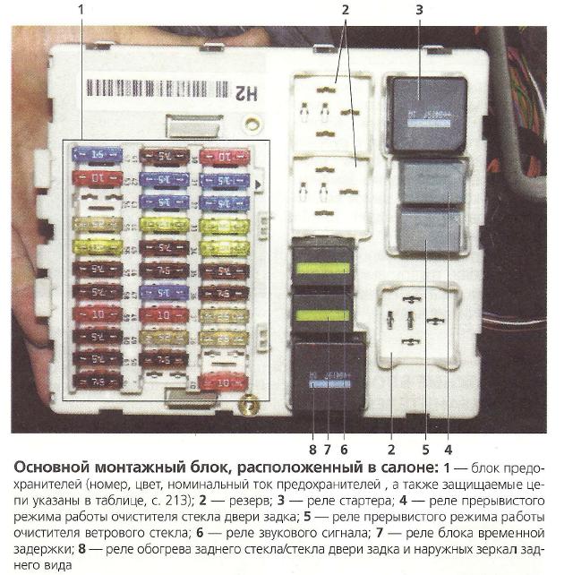

Къде се намира блока за задръжка и релето? Само едно от двете е според мен всичко друго съм проверил. Видях че на гърба на таблото в купето има релета ама като не знам кое е точно.....
Виж релето(горе под номер 3) тук е номер 7:

Радо79
Мнения: 12
Регистриран: 17 ное 2016, 08:57
Местоположение: Севлиево
Re: Светлини купе
Мнение от Радо79 » 11 сеп 2020, 09:51
Благодаря
